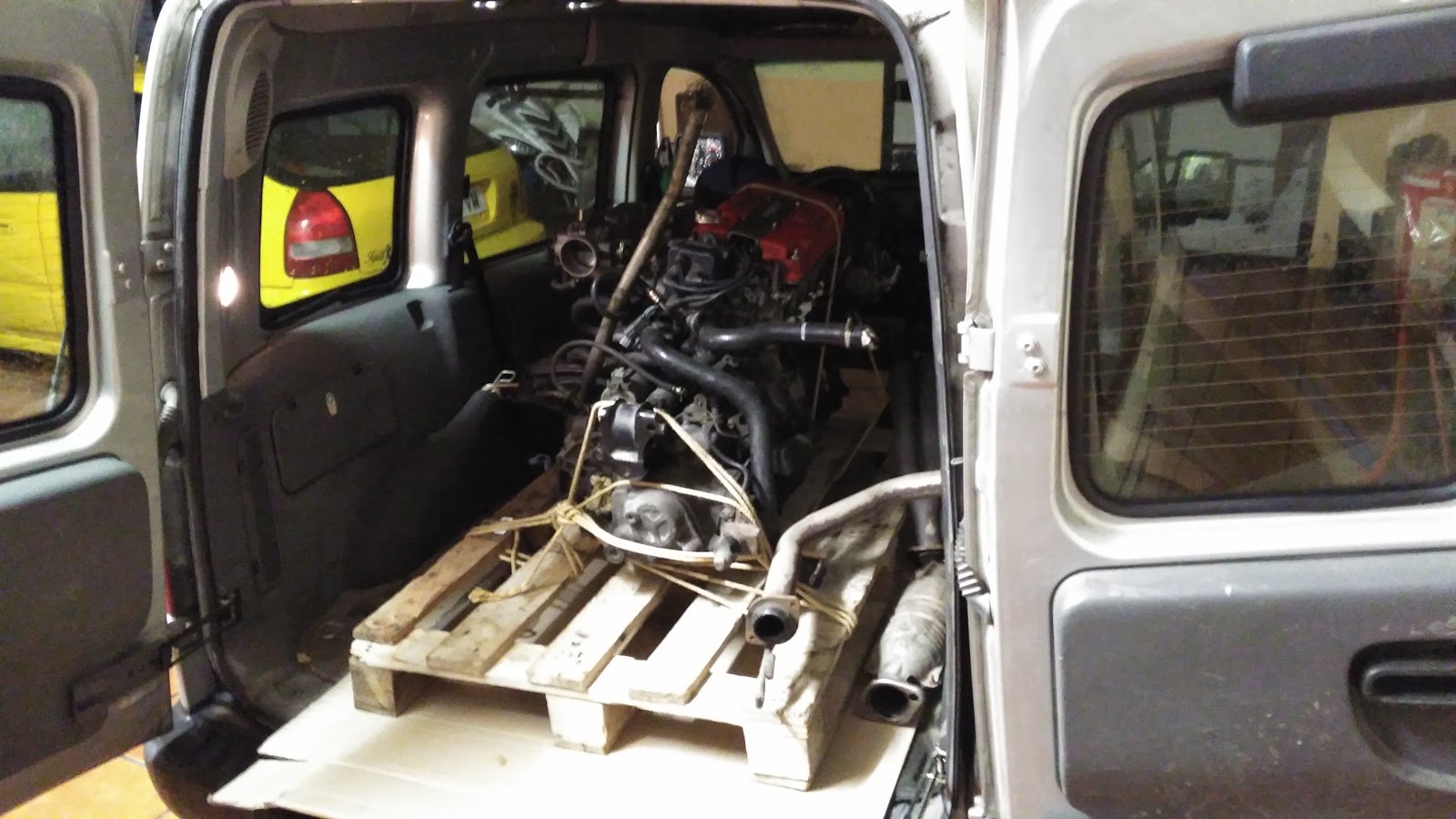

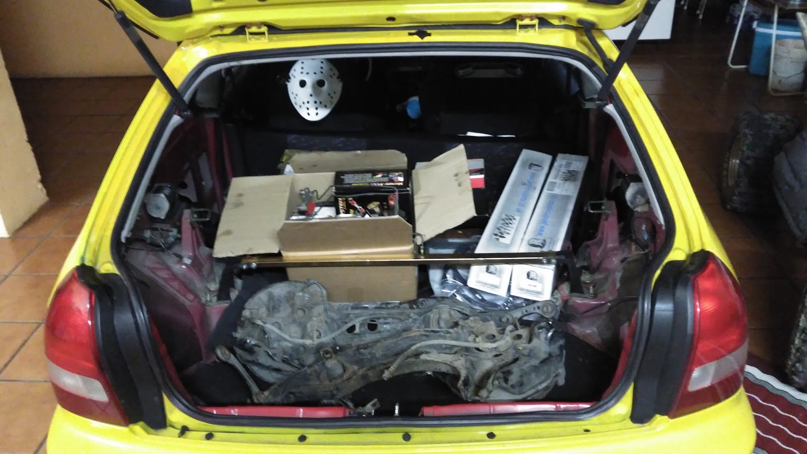

Unas pocas fotos de estos días:
Y bueno, ya hemos cargado todo en el coche, mañana lo llevo a la nave para empezar el swap!

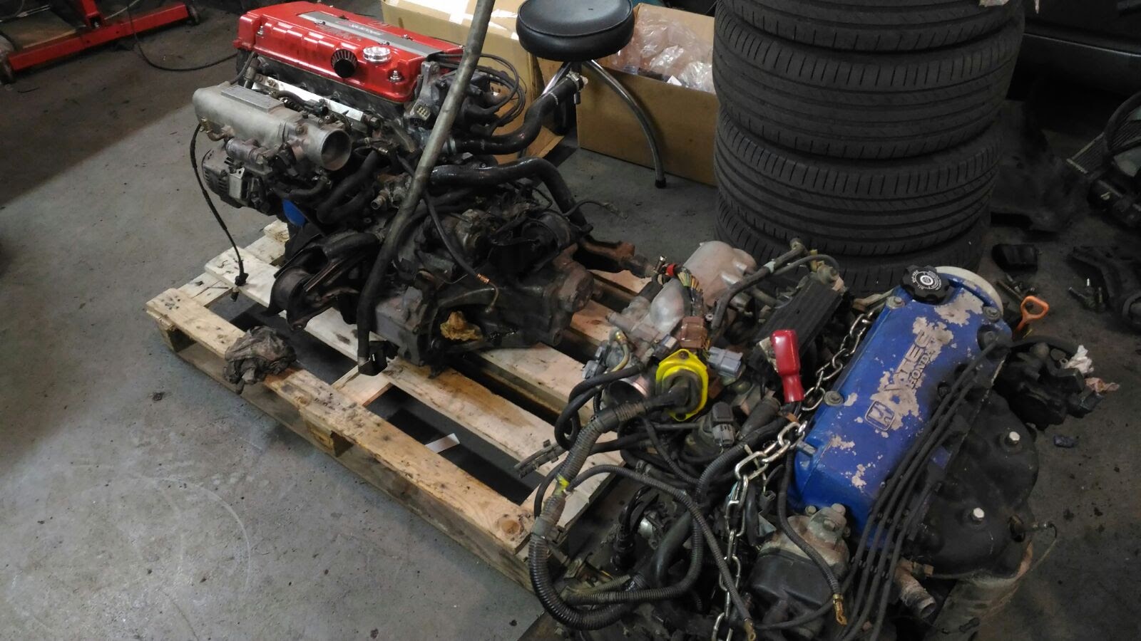

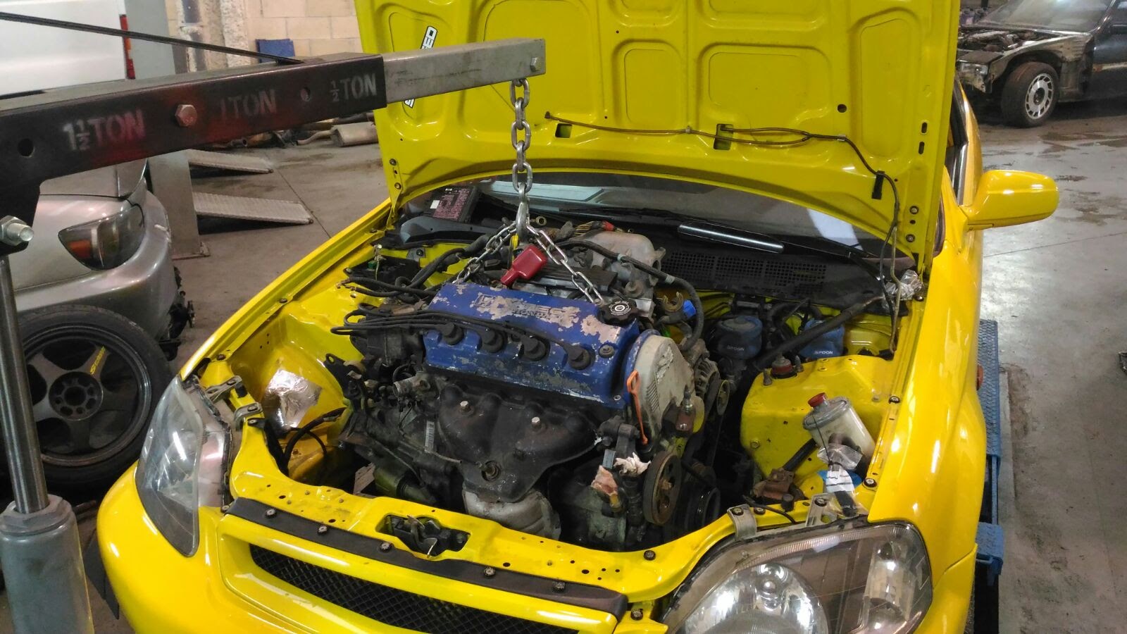

Esta tarde Iñaki me ha enviado la primera foto. No ha tardado en empezar con el motor, y ya lo ha abierto para revisar ciertas cosas, realizar los mantenimientos y dejarlo listo para montar. Se han revisado casquillos (manias suyas, no pongo objeciones), se ha cambiado la distribución y la bomba y se ha realizado un reglaje de válvulas. También se revisara la compresión. El motor estará cerrado muy pronto, listo para ser montado.

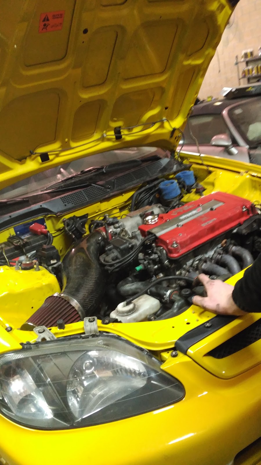

Así esta la cosa ahora mismo:
Y... arranco!
#266
