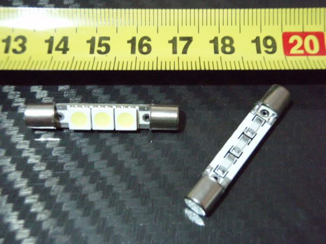

En el 8ª no sé, pero en el 7ª hay que tener cuidado porque las bombillas cilíndricas de los parasoles son un poco más cortas que las de la mayoría de los coches y si las compras a ojímetro posiblemente no te quepan. No sé la medida exacta pero lo suyo sería que midieses una antes de pedirlas por internet.
En la 1ª imagen la original del Accord 7ª comparada con la que se suele vender y abajo esa misma bombilla LED con las bombillas de parasoles de VAG y de bastantes coches asiáticos
Escrito 20 marzo 2012 - 16:32:36
son de 31 mm en el 8, bueno, realmente creo que eran de las originales, pero como las de 28 eran mas raras de encontrar y habia mas espacio y son de anclaje las bombillas, pedi de 31 y van sin problemas, tocan los bornes sobrado.
