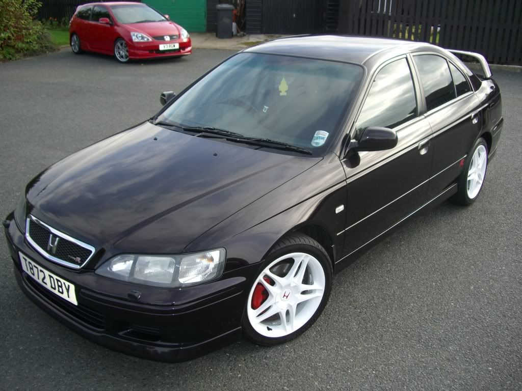

#17 Scuare
Scuare
  • 1.199 mensajes
  • Location:Badalona
Escrito 04 noviembre 2011 - 13:02:17
mira, uno con las de serie en blanco
y aquí otro con otras llantas de ET bajo

Escrito 04 noviembre 2011 - 16:30:10
Buenas!!
Pues la verdad que ya me gusta como queda, aunque también me gusta mucho color antracita... Alguna fotillo con ste color??
