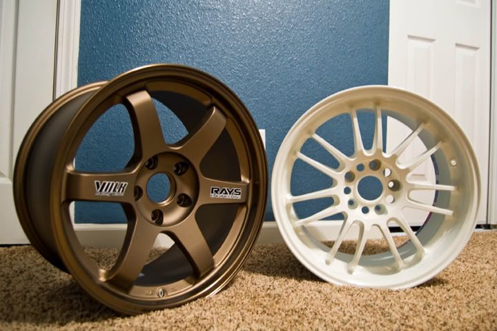

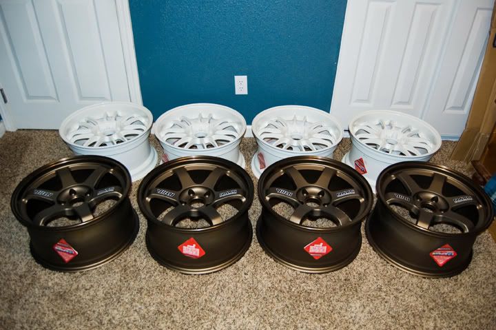

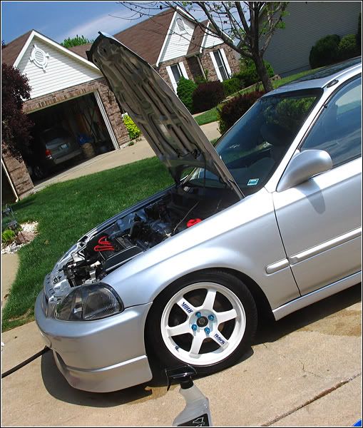

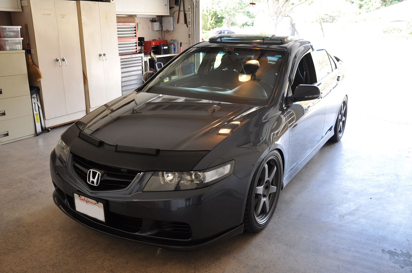

  • 7,803 mensajes
Muchas de Rota me gustan, pero no ponen el peso ni materiales, me gustaría puestos a cambiar adelgazar. No entiendo como no ponen este dato, sería muy interesante para ayudar a la compra.
Cierto.
Lo que tienen también Rota, es que son muy guapas:
Otra cosa que debes saber de Rota, es el gran numero de llantas que rompen... ¿por ser demasiado ligeras? no creo... Supongo que por los materiales.
Esta foto es de la llanta Rota de un forero del Club ITR:
Otro Integra partiendo sus llantas Rota:
Otras Rota del Club Lancer:
Rota Sub Zero:
Otras Rota:
EVO de Rally, desintegrandose las Rota en plena curva:
Y como veras si parten de esa manera que lo hacen, pues como que hay cachondeo, tanto en foros de Europa como en los Americanos:
Ahora, si te fijas en el golpe que lleva esta RAYS VOLK Racing, calidad donde la haya, veras la diferencia, no hay ni una raja:
Y guapas son un rato XD
volk_rays_wheels_te37sl_by_guss67-d3gno0
El color ya lo eliges tu XD
Y aqui otros modelos de llantas VOLK Racing:
Editado por Warriors, 26 June 2013 - 03:20:30.
