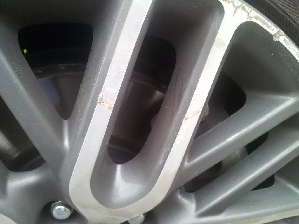

Buenas compis...
La he cagado... ayer, sacando el coche del garaje, por un pasadizo que es francamente estrecho... rallé la llanta. Tengo un raspón y he de repararla... llevo las llantas delta de 18", y solo se ha raspado la parte que es de color aluminio... ¿alguien tiene idea del color que es esta parte de la llanta? Pretendo ponerme cuando cambie las ruedas a ruedas de invierno (en un par de semanas) que tendré las de verano desmontadas, y repararla tranquilamente en mi casa con la dremmel y un "kit de reparación" de estos que basicamente es masilla... pero para el color, necesitaría el color de la llanta... y no tengo ni idea. ¿Alguien me puede echar una mano?

Lo que he rallado es la parte clara, y necesito saber que color puedo utilizar para esto...
PD. Gracias Carba, a ver si alguien me puede echar una mano con esto...
Ademas la llanta es part number 08W18-SMR-600F
Yo creo que es el mismo color plateado que el de el resto de llantas de honda, si alguien sabe o ha reparado alguna...

Vale, pues tras haber ido a Honda, la parte clara está claramente pulida, y no es color, es el color del aluminio, por lo tanto, no es opción pintarla "del mismo color" por lo que me quedan varias opciones:
1. Lijar y pulir y darle laca protectora por encima y PUNTO. Sin añadir masilla ni ostias, la llanta habrá perdido algo de material, pero bueno, es aceptable si queda bien.
2. Lijar y pulir dando masilla de aluminio que no se como quedará... porque no se el color que tendrá, pero todo es probar, he visto que venden esa masilla por entre 5 y 10 euros... no es una gran perdida, y la prueba puede merecer la pena...
3. Lijar las cuatro llantas y darles a las cuatro llantas un color "chulo", tipo titanio, o algo similar...
4. Comprar llanta nueva, que son 211 euros con iva, mas el montaje de la rueda.
5. Seguir así y ver si alguien vende estas ruedas y me vende una llanta, eventualmente encontraré algo... porque por 211 euros de una rueda, yo creo que por poco mas consigo las 4 sin rallones, y tengo 3 de recambio... jajajaja
De momento creo que voy a optar por la opción 1 o 2 salvo que alguien tenga alguna otra idea... veremos a ver que pasa... pero vamos, me quedan 2 semanas al menos con ruedas de verano, por lo que al desmontarlas sería cuando haga todo el berenjenal...
Fotos del bocao:
