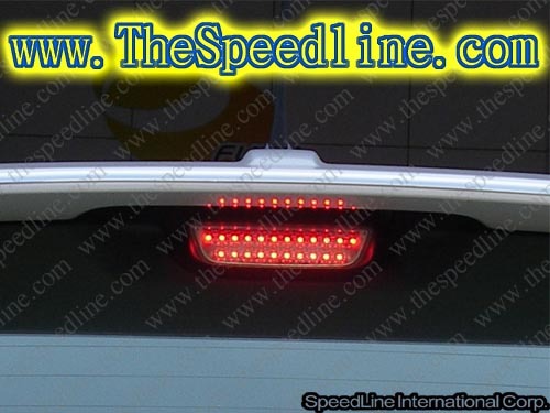

Hola viniendo de este Tema: http://clubhondaspir...uz-de-ebay-crv/ ya tengo el Alerón Pintado y listo para montar:
Estos son los enganches que lleva, una pestaña y un agujero que NO coincide con el que se queda al quitar la tapa, hay que hacerlo (mas adelante se ve)
Estas tapas del Final son las que hay que quitar (salen con una facilidad asombrosa, pues solo tiene un tetón)
Esta es la parte del cable que sale de la Tira LED:
El Kit de pegatinas para el Spoiler y Abajo las tapas del mismo (vista por los dos lados)
Quitando la tapa, tal como se ve, desde un lado sale perfectamente:
Detalle del Tetón:
Después de limpiar ese hueco, se presenta el Spoiler:
Ajustar la pestaña del spoiler al hueco y que el alerón esté bien colocado en distancia lateral y longitudinal (vamos que esté centrado en el coche)
Hacer los agujeros (5 mm diametro mas o menos) cuando estés seguro que está en la posición adecuada cuidado en el lado izquierdo que no toquen los cables internos, mejor sacar la goma y apartarlo (mas adelante pongo la foto)
Hecho, el pequeño es el agujero que he hecho y el grande es el que tenia (lo usaré para pasar el cable)
En vez de tornillo yo he usado remaches con arandelas para fijar mas adelante el Spoiler pues queda un hueco muy pequeño para sujetar tuerca dentro
He usado este producto para tratar el hueco, aunque no tenga oxido protege igualmente, por dentro y por fuera:
El Spoiler planteado y ajustado:
Ahora a quitar el protector del la Luz Trasera original, usa un destornillador con una protección para no deformar el plástico o una plancha de plástico, tienes que entrar oblicuo como en la foto y empujar y con la otra mano tiras hacia afuera:
Estos son los cables que hay que sacar la goma para prevenir que la broca los toque:
Pasando el Cable:
Ahí en el centro está el portalámparas de la luz de freno originial
Yo lo he empalmado directamente ahí (Cable rojo con verde y Negro con Negro)
Ahora a limpiar la zona del Adhesivo:
A Pegarlo:
Y el resultado final después de colocar el Spoiler, remacharlo y conectarlo:
Ahora lo PEOR, NO FUNCIONA, después de mirar por qué fallaba, vi que el cable estaba cortado y haciendo corto, creo que al quitar la tulipa roja (por arriba tiene dos tornillos y sale hacia adelante) el pintor le pegó un tirón al cable, solo me queda soldar un cable nuevo a la tira de led para arreglarlo, por lo que se ha quedado instalado y con la luz antigua operativa, de todos modos queda muy bonito NO?
