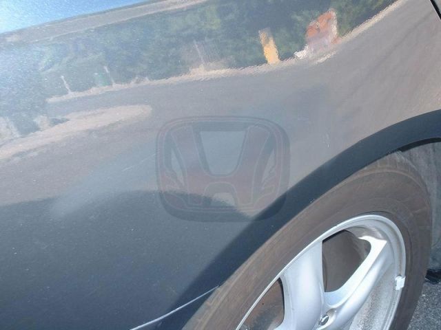

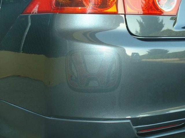

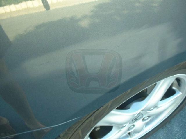

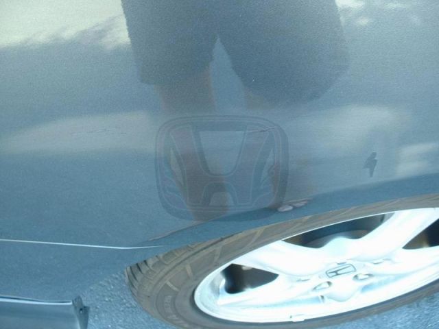

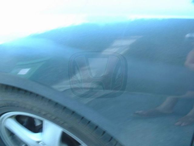

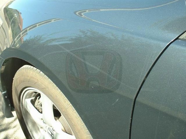

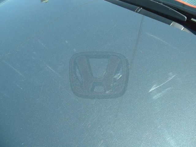

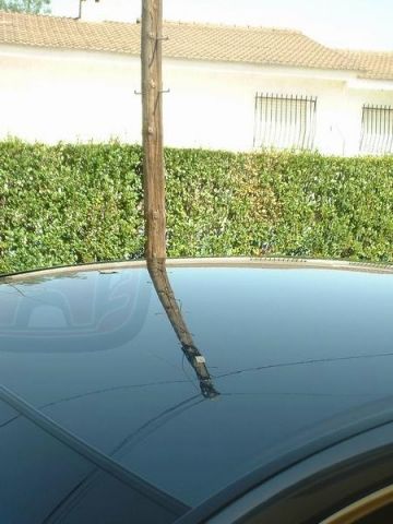

Detalle de arañazos, después del lavado se aprecian bien:
Imagen enviada
Imagen enviada

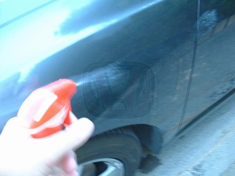

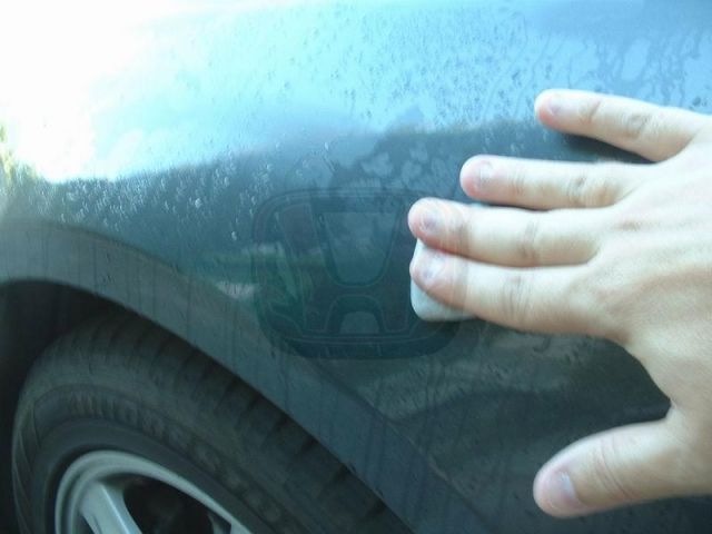

La Clay Bar es una especie de plastilina que se pasa por la superficie y arrastra la suciedad e incrustaciones, previamente debemos rociar la superficie con QD para lubricar y no arañar.
Imagen enviada
Imagen enviada
Paso 3. Eliminación de arañazos y pequeños desperfectos.
Según vamos descontaminando vamos inspeccionando palmo a palmo toda la superficie, es el mejor momento de detectar arañazos y pequeños desperfectos. Primero intentaremos eliminarlos con lija, tal como suena pero que nadie se alarme, lija al agua de 4000 es casi como un trapo un poco rugoso, solamente lijaremos lo imprescindible para eliminar la capa de laca dañada sin comernos más de lo imprescindible. En caso de desperfectos mayores, aquellos donde el arañazo o picotazo ha perforado la laca y pintura, será necesario un pincel de retoque, en mi caso compré 400gr de pintura para pintar los paragolpes y me sobró para retoques. Una vez limpia la zona a tratar repasamos el arañazo o picotazo con pintura y una vez seco lijamos con lija de 4000 para retirar el sobrante y dejar justo lo necesario para tapar el arañazo.
Productos utilizados:
- Lija 4000
- Optimum No Rinse Wash & Shine, como Quick Detail y para humedecer la lija y la zona a lijar.
- Paños de microfibra (MF)
- Einszett Acrysol para limpiar y retirar pequeñas particulas u oxido en los arañazos y picotazos.

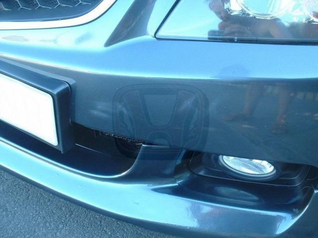

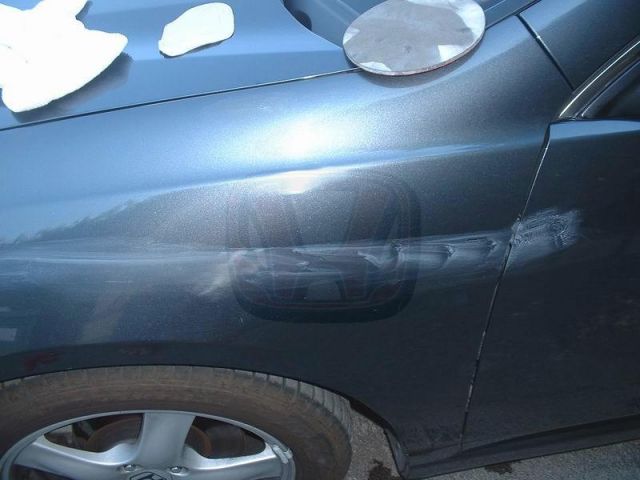

Lijado del arañado de la aleta delantera izq.
Imagen enviada
Imagen enviada
Imagen enviada

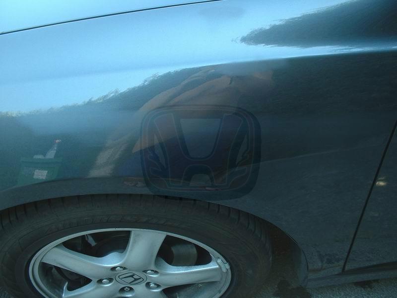

Repaso de pintura y lijado de la aleta trasera dcha.
Imagen enviada
Imagen enviada
Imagen enviada
Otras zonas lijadas y repasadas de pintura

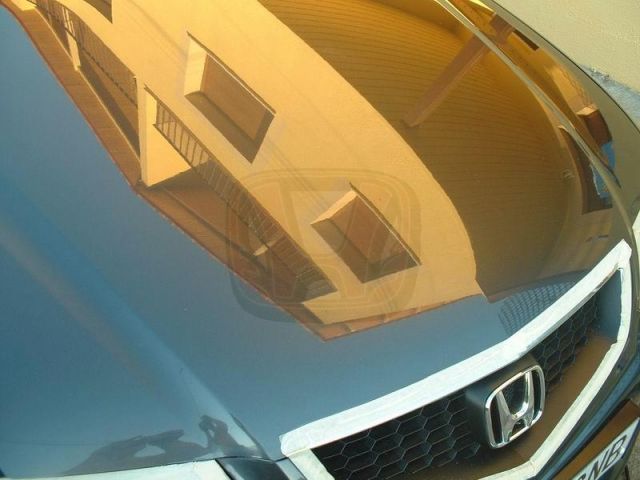

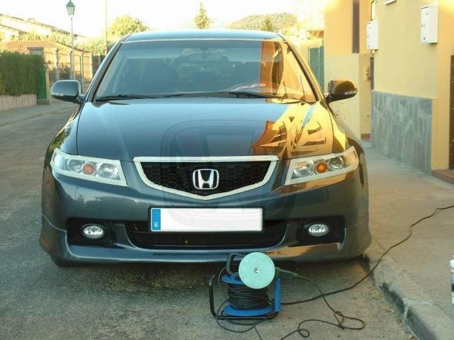

Paso 4. Pulido.
Es el momento de entrar en faena, vamos a limpiar en profundidad la pintura para que brille. Si el coche no ha sido tratado nunca y tiene más de 1 año, le aplicaremos un polish de corte, luego un polish de pulido y finalizaremos con un polish de terminación que sacará todo el brillo de nuestra pintura( en realidad de la laca). En caso de estar cuidado podemos prescindir del primer paso y bastará con pulir y abrillantar.
Para realizar este trabajo es muy recomendable una pulidora, el trabajo se realizará mejor y el acabado es incomparable.
En el caso de no tener pulidora, se usaría un aplicador de microfibra, pero he de aclarar que el trabajo no será comparable ni el resultado, el aplicador de microfibra no hace un trabajo tan intenso y uniforme como la pulidora, practicamente hace cosquillas a la capa de laca, casi solo conseguiremos sacar un poco de brillo.
Imagen enviada
Utilizaremos balletas de MF para retirar el residuo. Las de La tienda del Detalle son excepcionales pero por muy poco dinero podeis comprar las de Mercadona, unas balletas blancas, amarillas y azules del Bosque Verde, muy buenas y gruesas, también podeis utilizar las del DIA de color azul y pelo más corto, estas tiene más utilidad para limpiar cromados, cristales, etc. Hay que hacer un acopio importante de balletas, yo diria 10-12 y aún así tengo que lavarlas todas para el siguiente paso del proximo dia.
Recomiendo tapar las zonas delicadas con cinta de carrocero, plásticos, cromados, etc. Al terminar el proceso de pulido podemos quitar la cinta, en mi caso se pasa unos dias puesta, de tal manera que al retirarla deja restos de pegamento, hay que limpiarlo con Acrysol y APC sobre plásticos o QD sobre la pintura y cromados.
Para las zonas donde no podemos trabajar con la pulidora utilizaremos un aplicador de microfibra.
Después de cada pulido limpiaremos la superficie con balletas y para los restos podemos ayudarnos con QD.
En este paso veremos como las marcas de la lija desaparecen y con ellas los tediosos arañazos. Las zonas repasadas de pintura son más delicadas y depende del tipo de desperfecto para que el resultado sea mejor o solo lo disimule lo cual ya es algo.

Encintamos las zonas delicadas y a pulir sin miedo
Imagen enviada
Imagen enviada

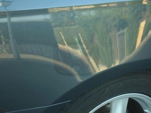

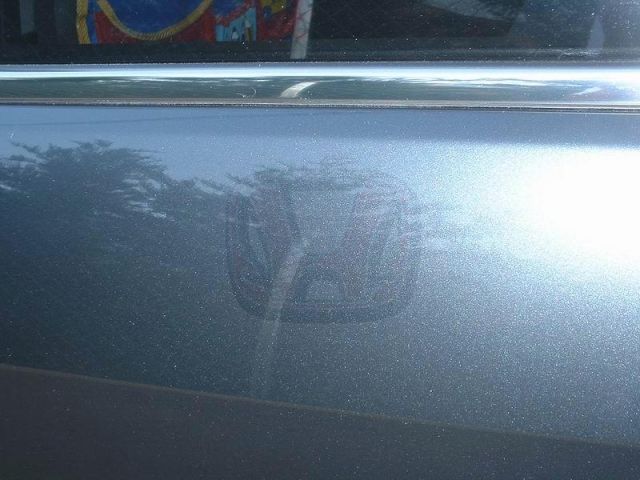

Las marcas de la lija desaparecen por arte de magia, los swirls también :) y la pintura empieza a lucir
Imagen enviada
Imagen enviada

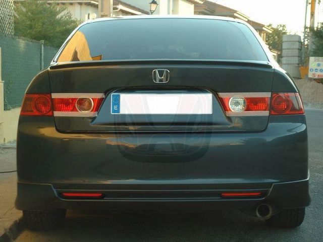

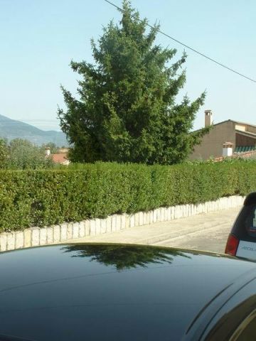

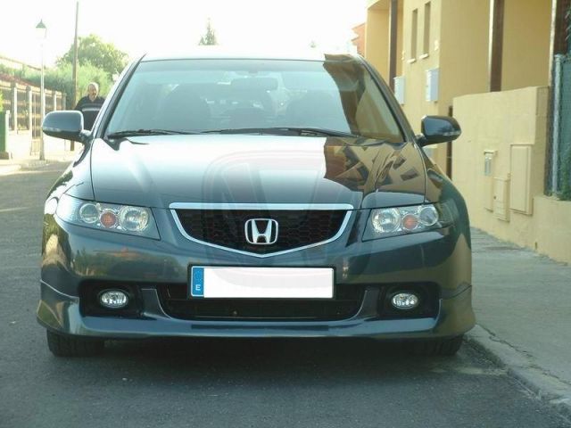

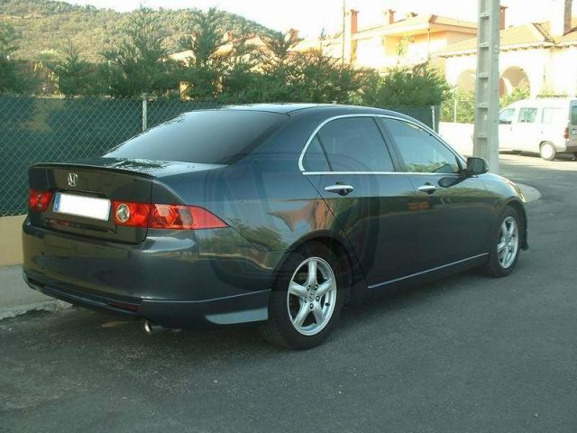

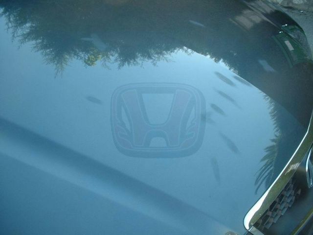

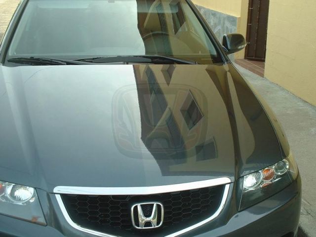

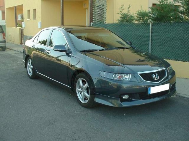

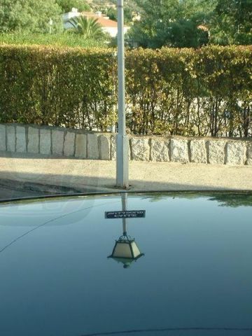

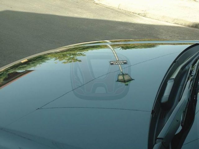

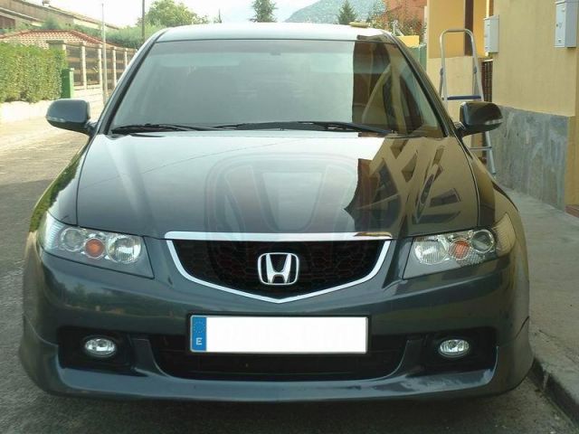

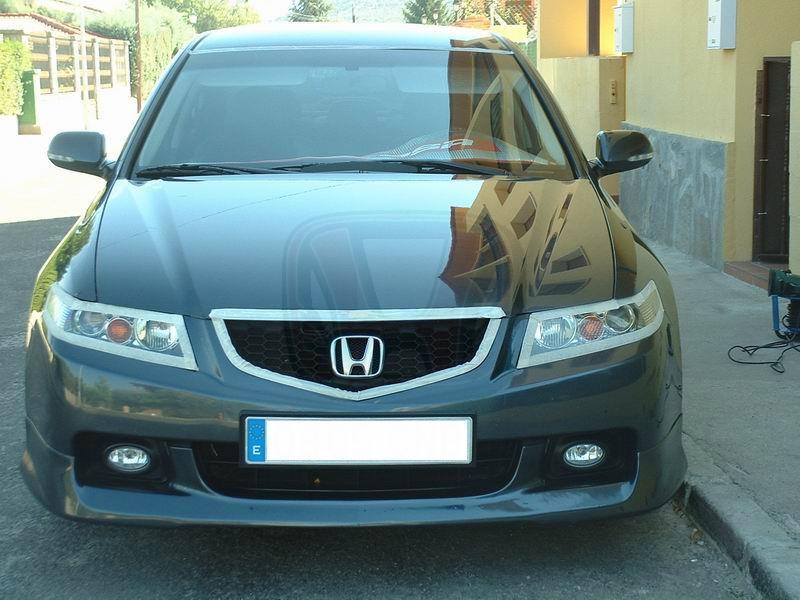

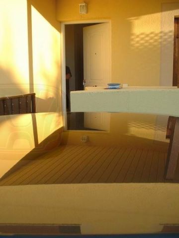

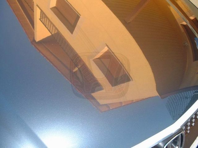

Proceso concluido, lástima que las fotos no sean al sol vara verlo relucir con todo su explendor.
Imagen enviada
Imagen enviada
Imagen enviada
Imagen enviada
Imagen enviada

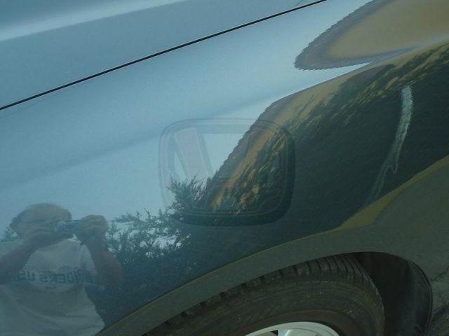

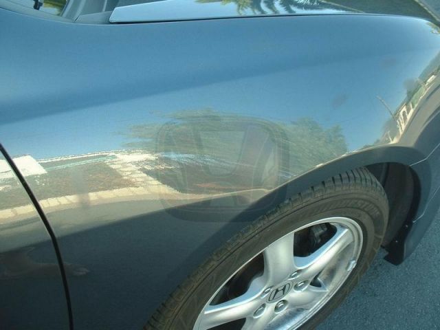

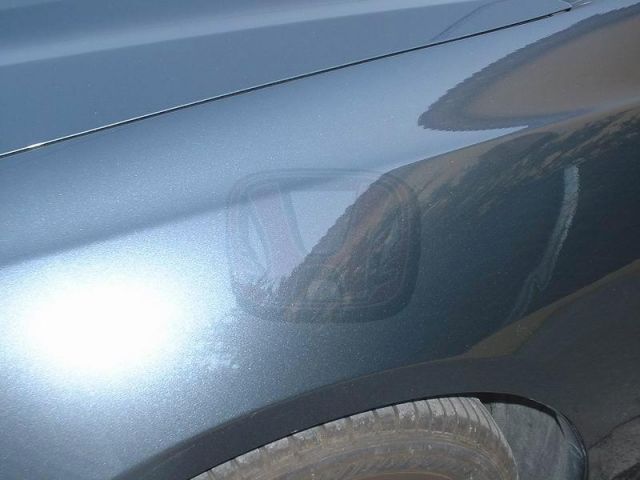

Donde están los arañazos?
Imagen enviada
Imagen enviada
El largo arañazo de la aleta delantera izquierda ha desaparecido :)
Imagen enviada
Imagen enviada
El roce de la aleta trasera derecha se ha disimulado mucho, a simple vista no se ve, recordar que está retocado con pintura, los arañazos eran tan profundos que se veia la chapa ;)
Imagen enviada
Parece un espejo :)

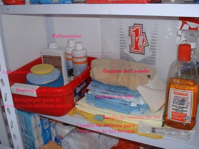

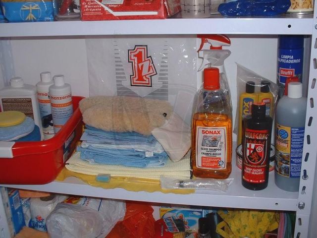

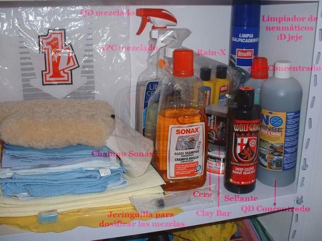

Como veis tengo lo justo, un producto para cada cosa, luego poco a poco la gama ha ido creciendo XD
Con el tiempo empezareis a probar unas y otras cosas :)
Imagen enviada
Descripción de los productos:
Imagen enviada
Imagen enviada

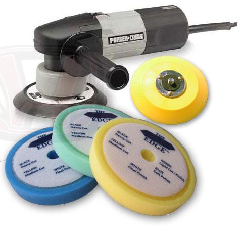

La Pulidora, en realidad una Lijadora que hasta medio régimen se comporta como una estupenda pulidora orbital. A mi me ha salido barata (80€) por que la he comprado directamente a un distribudor de Bosch, pero su precio oficial es de unos 130€.
Imagen enviadaImagen enviada

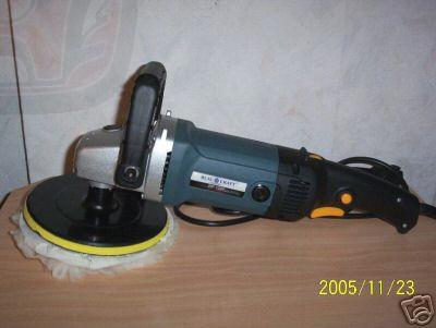

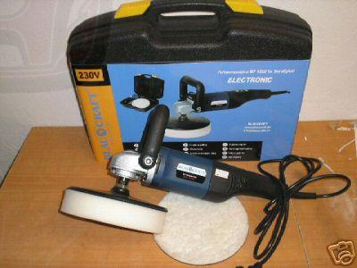

Otra buena alternativa es una rotativa, hay que ser más cuidadoso al utilizarla por su mayor poder de corte, pero en eBay se puede comprar a precios muy reducidos (60-80€ portes incluidos). Esta fué mi promera candidata, pero por problemas con el vendedor tuve que buscar otra alternativa.
Imagen enviada
Imagen enviada
Una de las mejores opciones es una pulidora rotativa Porter Cable, la podeis comprar de importación de EEUU, también se hacen grupos de compra en Forodetalles, el inconveniente su precio, el conjunto completo e indivisible para su compra (pulidora, plato, kit de esponjas y transformador 110-220v) anda por 280€.
Imagen enviada

YO tengo un problema de cuando me pintaron el kit sport (antes del verano), el coche no me lo forraron bien (empapelao) a la hora de dar la capa de imprimacion del kit sport... con el resultado de que tengo el coche a parches manchado de una sustancia "aspera" que no se quita con el agua. Me dijo un colega que eso era imprimacion... probe en una zona con pulimento Titanlux pero no me gustó cmo lo dejó, unos parches feisimos.....
sabeis si se le puede aplicar algun producto sin afectar la pintura????
Como te dice Toledano usa el Acrysol, si aún así no te sale (es posible) intentalo con una especie de masilla (arcilla) que se llama Clay Bar y un quick detail, si deseas más información existe un foro especializado en la limpieza del coche http://www.forodetalles.com/ donde podrás informarte sobre este y muchos más temas.
Por cierto Toledano ¿tras usar la lija al agua, aplicaste pintura o las rayas eran superficiales y no te hizo falta?
Ya se que el mensaje es un ladrillo, pero leelo detenidamente ;) tenia arañazos superficiales y arañazos gordos que tuve que pintar. No te aconsejo que pintes con spray, vas a manchar una zona muy amplia, mejor un pincel de retoque, yo utilicé un palillo mondadientes XD con mucho tiento para pintar justo el surco, luego lo poco que te sales se lija y se intenta dejar nivelado, cuando suba todas las fotos vereis los resultados ;)
Un saludo, Toledano.

#16 Desconectado   Toledano
  • Asimo Pro
  • Ver galería
  • Grupo: Miembros
  • Mensajes: 8045
  • Se registró: 14 de noviembre de 2003
  • Coche:Accord 2.0 Sportole
Escrito 05 septiembre 2006 - 21:48:47
Seguramente con la Clay Bar salga.
Mira a ver si identificas que es.
Si son simples manchas deberian de salir con un buen lavado, el champú de Sonax hace milagros con el mínimo esfuerzo. Si son manchas de alquitrán, ceras, pinturas, etc salen bien con Acrysol. Para el resto de suciedad incrustada la Clay Bar.
Tu coche es muy nuevo, de momento olvidate de sellar, encerar ni por supuesto pulir. Es recomendable que pase un tiempo, 6 meses por ejemplo antes del primer sellado-encerado, por que la pintura aún que no lo parezca aún está en proceso de secado y curado, durante ese tiempo desprende componentes de secado. Lo que debes hacer para cuidarlo mientras es lavarlo bien, nada más.

Ver mensajeVERDOLAGA, en 5 · 09 · 2006, 11:00 PM, dijo:
para comprar los productos que me decis, ¿hace falta una tienda especializada?
La mayoria de estos productos no los vas a encontrar facilmente, la pulidora, balletas de MF, etc si lo encuentras sin problemas. Otras cosas como los platos, los pulimentos y alguna cosilla como la cera también lo puedes encontrar en sitios que se dedican a pinturas etc para el automóvil. Otras cosas ya te costarán trabajo encontrarlas.l
En cualquier caso (ya estámos otra vez con la publicidad gratuíta) lo puedes comprar todo en la tienda de forodetalles, a buen precio y hacen envios a toda España.

Una duda... utilizaste una pulidora ¿rotativa? Era la primera vez que usabas la pulidora? No te aparecieron hologramas?
Saludetes!!
0
#20 Desconectado   Toledano
  • Asimo Pro
  • Ver galería
  • Grupo: Miembros
  • Mensajes: 8045
Escrito 06 septiembre 2006 - 11:32:42
Ver mensajeSagaGTD, en 6 · 09 · 2006, 12:25 PM, dijo:
Orbital, hologramas 0, por lo menos yo no los veo y en las fotos no se aprecian.
Primero puli el coche de la parienta que quedó de lujo, con 4 añitos largos parece nuevo :)
