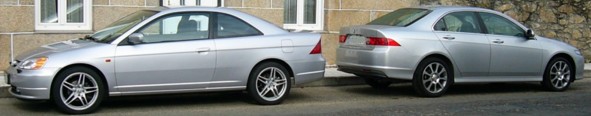

De qué parte de galicia eres? Te podría recomendar un sitio en Ferrol. La foto del accord parece en puentes. Veo una en tu galería desde la parte de abajo del mirador de sanpedro en coruña ciudad. jejeje, te tengo fichao!

Gracias Bub0, ya creía que este foro no lo leía nadie. En cuanto a tus dotes de detective, has acertado a un 50%.

OK, entonces no debe de ser puentes... Porque coruña es 100%, se ve la torre de hercules
Sácame de dudas y dime de donde eres y donde es la foto de los eólicos jejeje

Si visitas mi galería verás que en algunas fotos, de fondo se ve la fantástica playa de Carnota, de ahí soy
As Pontes tiene su encanto pero de momento su incipiente lago artificial no compite con el Atlántico.
