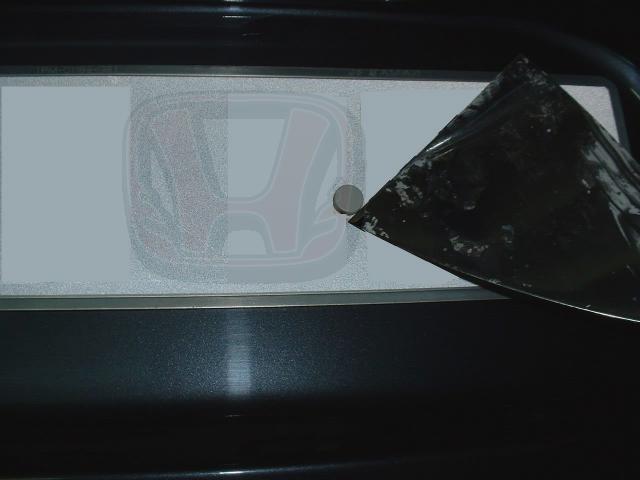

Consiste en sujetar la matrícula trasera para que al cerrar el portón, en lugar de a lata, suene a puerta de pura sangre Honda.
Matrícula trasera - Pulsar para ampliar
Matrícula trasera

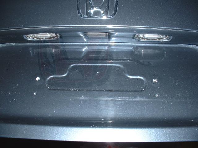

- 1°. Desmontar matrícula.
Quitamos los tapones de los tornillos y desatornillamos la matrícula. En caso de tener remaches les hacemos un taladro en el centro y salen, luego es preferible poner tornillos y tapones, o de nuevo remaches, al gusto.
Hueco de la matrícula - Pulsa para ampliar
Hueco de la matrícula.

Limpiamos la superficie del maletero y la parte trasera de la matrícula, donde pondremos un material aislante. Yo he puesto una espuma de 1-2 mm. con una cara adhesiva.
Adhesivo en la parte posterior - Pulsa para ampliar
Adhesivo en la parte posterior de la matrícula.
- 3°. Montar la matrícula.
Montamos de nuevo la matrícula, pero ahora al cerrar el maletero no golpea la chapa de la matrícula contra el portón que es lo que produce ese ruido a lata.
