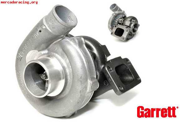

El turbo comprime 2 bar tanto a 0 como 5000 metros, por eso es unos de los beneficio que tienen los coches turbo ;).
Eso no es del todo cierto , el rendimiento de los alabes del turbo baja y tiene que girar mas rpms de turbo para alcanzar la misma presión , pierden menos pero a base de sacrificio del turbo. Ejemplo clarisimo para que necesita un coche de pikes peak 1000cv? sencillo 1º pk es cuesta arriba :meparto2: y lo mas importante , cuando hacen la subida de la montaña empiezan a 2862 metros y en en el tramo final a 4300 metros el coche pierde casi un 30% de la potencia si fuera con 200cv tendríamos una abuelita cuesta arriba.
Tienes razón en una parte pero no es tan grande como la de atmosferico, es compensable digamos, el atmosferico no hay forma de compensarlo.
Si es cierto que el turbo pierde eficiencia, pero con todo y eso si necesita mas rpm's las girará hasta que llegue a sus limites por fuerza cinetica/rozamiento/aerodinamica (desconozco de aqui) y no de mas CFM, porque ya se ha alcanzado la presion máxima en la turbina y esta no puede acelerar mas.
Yo conozco de poco pero por encima que un avion movido por motor de combustión-helice o turbina-helice subira menos altitud que un avion empujado por una turbina, mas que nada porque llegara el momento que la helice no podra generar la suficiente presion detras de ella porque el aire no le dará tiempo a moverse (principio de aerodinamica de presión/depresion,concavo/convexo) como para empujar para subir a mas altitud, y la turbina basta que gire mas revoluciones para generar tal presion, creo que el limite tiene algo que ver con las helices y sus puntas y la velocidad del sonido, que rompen el efecto aerodinamico de presion-depresion y ya la helice no hace nada.
