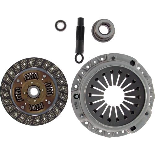

Otra cosa sería si me decis que con uno aftermarket me puede salir todo por la mitad, pero lo dudo. Yo el uso que le quiero dar es muy normal, nada de pista ni nada que no quiero forzarlo ni gastarme dinero. Por lo que el original ya me va niquel.
El original es un Exedy, el Exedy vendido por Honda es mas caro que el Exedy vendido por Exedy :lol:
Pide presupuesto a Honda y luego mira por cuando te sale el kit de Exedy KHC06 y coge el que te salga mas barato..
Por cierto en el kit KHC06 esta incluido esto:

Mirando rápido veo que el kit mas los portes sale por unos 400€. Hablaré con el mecánico conocido de mi padre que trabaja en la mercedes que igual me lo haría el a mejro precio, pero aún así no veo que vaya a quedar muy por debajo del precio original. Bueno, no me adelanto y ya os contaré a ver que me cuentan.
