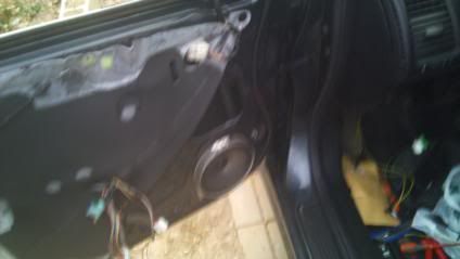

exacto la mía es algo parecido pero sin temporizadores, el tiempo de mi leaving home esta hecho por desistencias.
La verdad que es un coñazo instalarlo y mas si te toca pasar cables de la puerta al contacto luces del volante pero bueno me puse una tarde hay lo tengo cableado pero sin terminar las conexiones, haber si saco otro rato y lo termino.

pongo una foto para que veais que pequeñita es la placa es de muy baja resolucion pero os podeis hacer una idea es lo de color verde, lo cierto que a sido un detalle de un colega yo no se diseñarlas

exacto la mía es algo parecido pero sin temporizadores, el tiempo de mi leaving home esta hecho por desistencias. La verdad que es un coñazo instalarlo y mas si te toca pasar cables de la puerta al contacto luces del volante pero bueno me puse una tarde hay lo tengo cableado pero sin terminar las conexiones, haber si saco otro rato y lo termino. PD:Buen brico por la gente de hondask no lo habia visto.
Me puedes aclarar que función tiene la placa y porque debes pasar cables de la puerta al volante? también tengo ganas de saber como consigues ajustar el tiempo solo con resistencias. Creo que por lo menos deberías de tener un condensador en la placa no??
