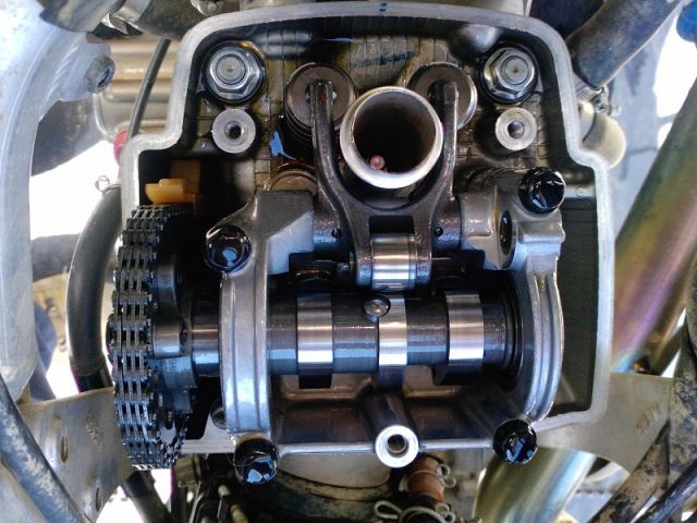

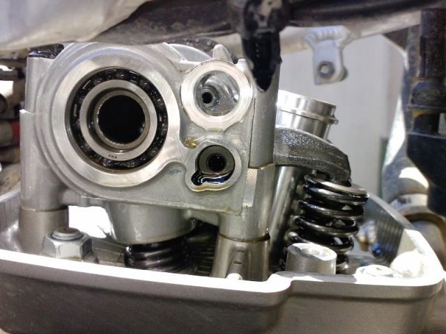

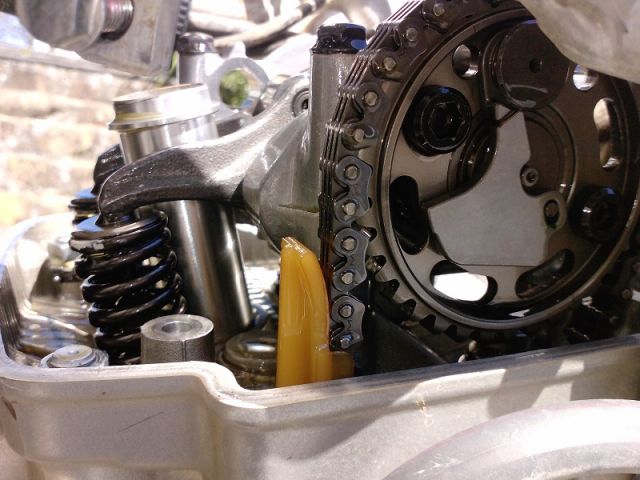

Que no te preocupe que sea DOCH o SOCH. Honda también utiliza SOCH en motores exclusivamente para la competición. El de la foto es de una Honda CRF450R. Un pequeño atmosférico, con muy mala leche, que saca 120 cv por litro de cilindrada.
Fijaros que sistema mas curioso para solucionar el tema de la colocación de la bujía.
