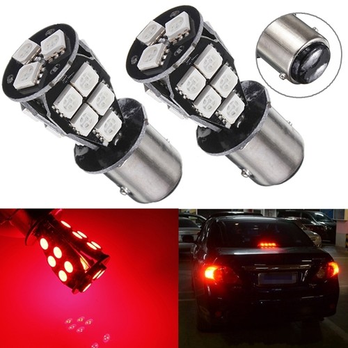

Perdonad mi ignorancia, pero me ha parecido leer a un usuario del foro que le han tirado para atrás la ITV por culpa de las luces led traseras... El caso es, que tengo una fundida y el otro día, se me dió por pedir las traseras, de posición y freno de led (2 polos) en vez de las de filamento tradicionales. La pregunta es, me dirán algo en la itv por ser de led?
Por cierto, intento hacer la aportación para el que quiera cambiarlas también, me han salido en 4€ el par. Para el Ma9 (supongo que para el resto igual) usa el tipo de anclaje Bay15d
Con tal de que tenga esa referencia, vale. Lo único, que las hay con más o con menos Led's. Hay bombillas led de éste tipo que traen una resistencia para que te simulen el consumo de una tradicional y que así que no te salte la luz de fallo en cuadro, para el mío (que yo sepa no salta nada, solo fallos importantes, no por luces fundidas) he cogido las que no llevan. Pongo foto abajo de la bombilla tradicional y las que hay led.
Las hay de hasta 60 leds...
Un saludo compañeros.
