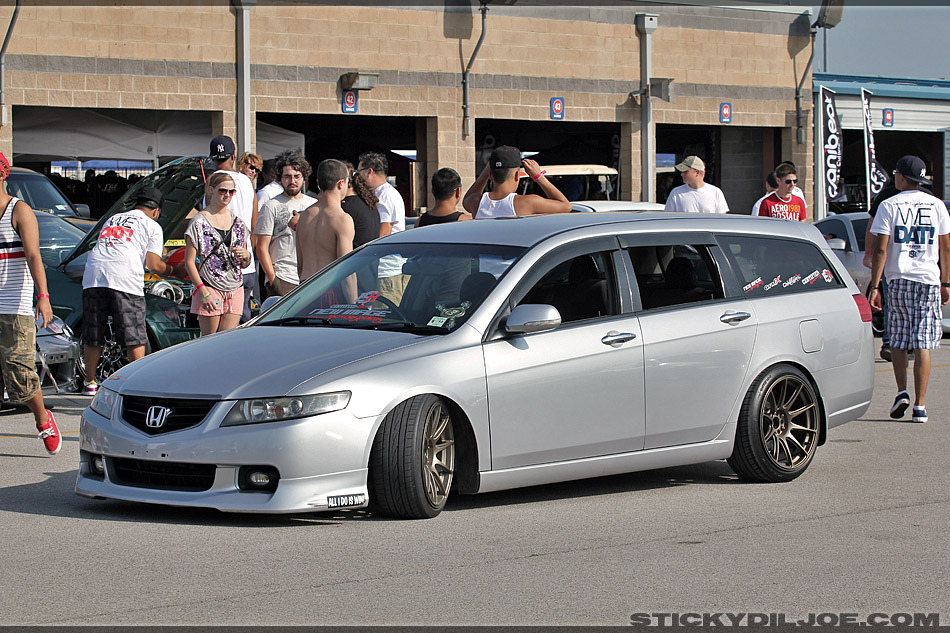

Necesito de vuestro asesoramiento. Tenía planeado cambiar de coche en breve, pero finalmente he decidido seguir con mi actual Honda, que ya cuenta con 11 años y 150.000 kms. El coche va de fábula, aunque he notado una pequeña perdida de potencia y de estabilidad a consecuencia del desgaste de la amortiguación. También tiene roto el colector de escape y me falla el cierre centralizado. Ahora no le hago más de 5 o 6 mil kms al año, apenas lo cojo, así que quiero dejarlo guapo para disfrutarlo en las pocas salidas que realizo con el.
Os cuento que es lo que me gustaría hacerle al coche. El modelo que tengo es el Tourer Executive, me gustaría conseguir un conjunto de spoiler pero que no sean muy llamativos, para posteriormente una vez montados llevar el coche a pintar completamente (exterior e interior) con nuevo color aún por decidir, entre azul eléctrico o rojo metalizado, y montarle unas llantas de 17 o 18" nuevas (llevo las de 16")

El conjunto de faldones el de la casa,eso si,original una pasta y muy dificil de encontrar usado,puedes mirar en ebay los de un polaco que son en fibra o buscar defensa mugen delantera para cambiar algo,pero prepara
Te paso este enlace para que tengas un ejemplo
http://pic.pimg.tw/p...pg?v=1394638594
Si quieres te paso los enlaces de los que te comento de ebay aunque son de berlina creo que te valen el delantero y laterales.

Sobre el spoiler, el de la foto es el que busco o algo parecido. Si me pasas el enlace te lo agradeceré, así sigo investigando.

Ahi te van los enlaces
Este es como el de la foto, puedes pedir partes por separado,pero hay que preguntarle al vendedor
http://m.ebay.es/itm...WATCHING_ACTIVE
Y este es el delantero como el del type s del 2004 al 2006
