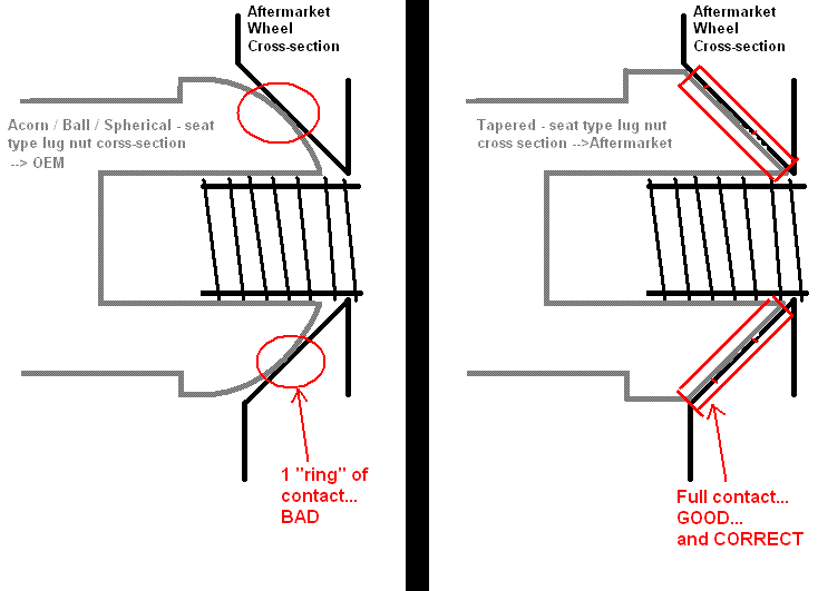

Soy yo. Y sí. Te valen. Lo único he tienes es que comprar unos adaptadores de llantas para que el buje tenga 64.1 y también llevar a un Tornero las tuercas para hacerle un ángulo de inclinación de 60 grados compatible con las llantas de Renault.
Las de Honda son cónicas

Las tuercas de serie de Honda no sirven porque tienen el asiento esférico y según dice Cordobabcf las llantas Renault tienen el asiento cónico.
Imagino que las tuercas que traigan las llantas Renault sí servirían.

Como te han dicho las de honda son esfericas, pero si las que necesitas son conicas, no te compliques, en cualquier norauto feu vert etc... Te venden tuercas conicas de todas las medidas y no son más de 20-30 euros
