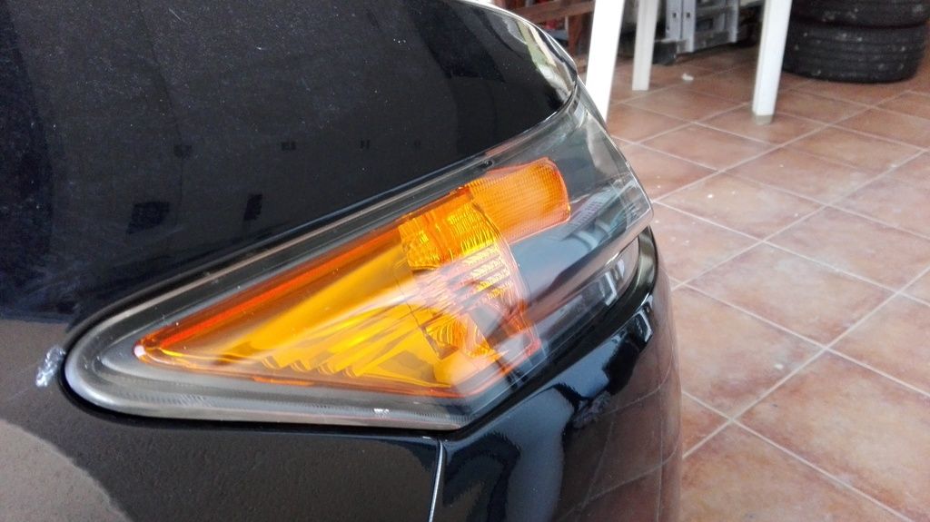

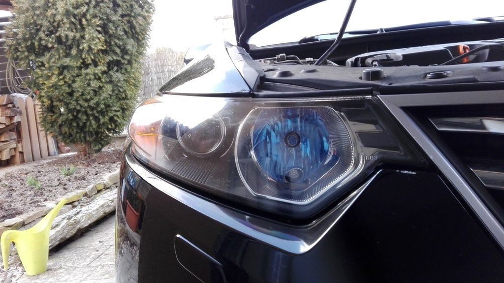

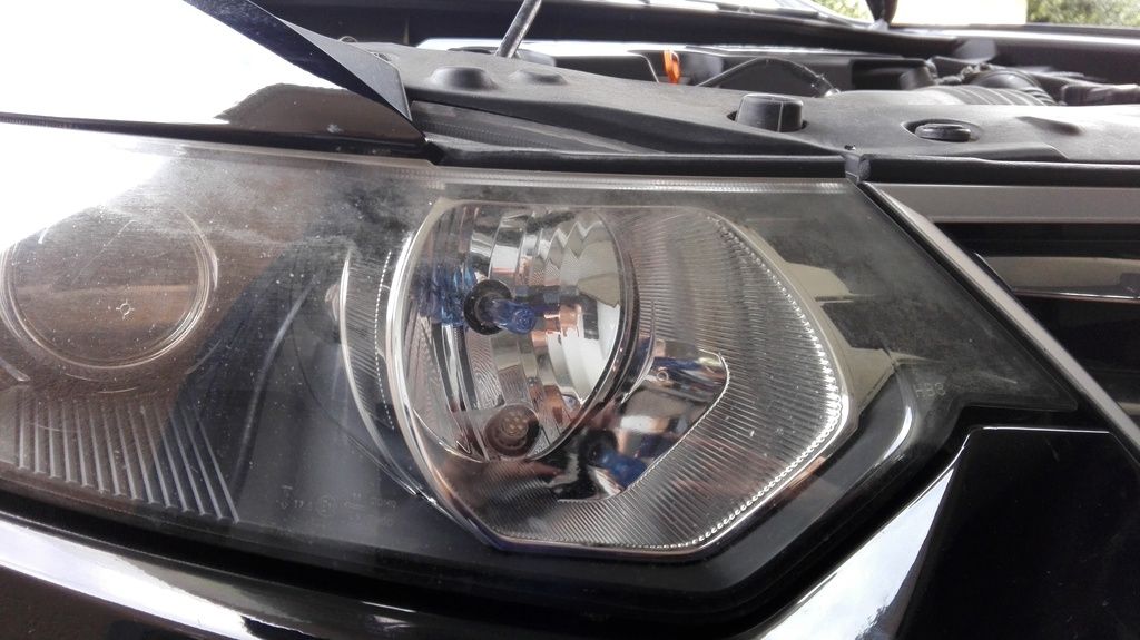

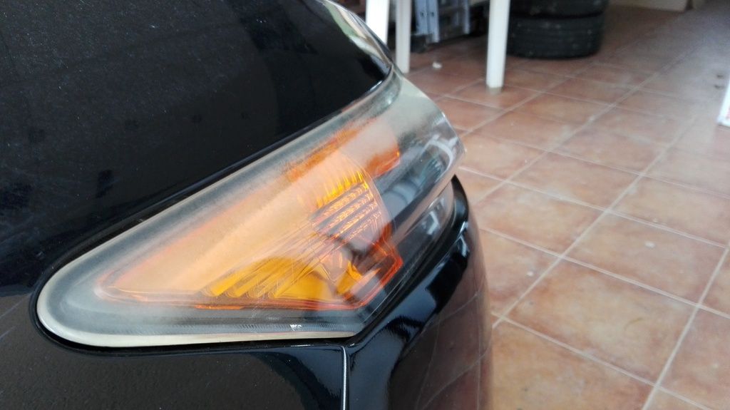

El pasado viernes y por problemas con el compresor lo hice a mano, con una esponja de pulido de esas blancas y pulimiento fino, con suavidad en cinco minutos por faro el resultado fue brutal... Y yo que le iba a dar maquina, menos mal que casco el compresor.Lógicamente el resultado no es impoluto pero dudo que alguien le ponga pegas.
Aqui fotos del antes y el despues
