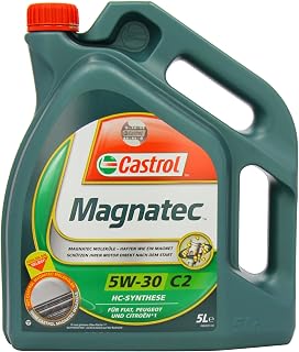

Escrito 12 March 2017 - 11:08:48
Gracias Tino... me da corage que vaya a un sitio y no te den el correcto como tu bien indicas cobrandolo a precio de oro... entiendo que lo suyo sería este en el caso de Castrol algo como esto..  .. y encima en el simulador de castrol te ponen el que indico arriba Aurelian que tampoco es como decís... en fin ..

Escrito 12 March 2017 - 11:21:05
Si pero busca la gama edge si kieres un Castrol. Lo hay a5b5 también que es el que lleva tu motor sin dpf. Sino mirate motul.

En realidad no es tan complicado escoger el aceite que mejor se adapte a tu coche. Ahora, después de leer en varias páginas y leer los comentarios de este club ya se como escoger mi aceite. Ejemplo:
En mi manual pone muy claro ACEA A1/B1, A3/B3, A5/B5. El Castrol Edge Professional 5w30 cumple con ACEA A1/B1 y A5/B5. Así que este es el adecuado en mi caso. Nada más sencillo.2c0fefdd2688fa186098700e82f30ec2.jpg2526dfa9f7b59e9ab45c964266966bcd.jpg
O este Motul que cumple con A5/B5. Sólo hay que mirar tu manual y que el aceite cumpla con lo que el fabricante recomienda.4b5ee60e0052412c2c4e210b34ed1421.jpg
Entra en esta página y selecciona ACEA que corresponde con lo que pone en tu manual:
http://lubricantes-o...ficaciones/ACEA
