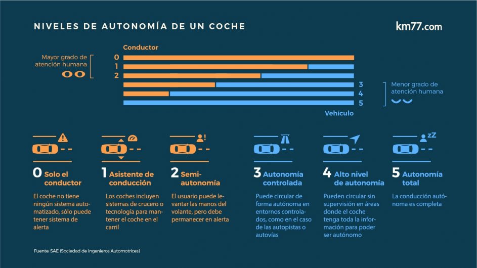

A mi no me ha dado fallo nunca, pero en el grupo de whatsapp les ha pasado a varios que les sale fallo y al apagar y encender se quita. No es lo normal, pero pasa. Aprovecho para decir que hay que ir siempre pendiente por si se desconecta el mantenimiento de carril o si se desactiva el sistema en general, no es un piloto automatico, para eso queda unos pocos años todavia y varias leyes que cambiar. Es simplemente una ayuda a la conducción Nivel 1 mejorado.
