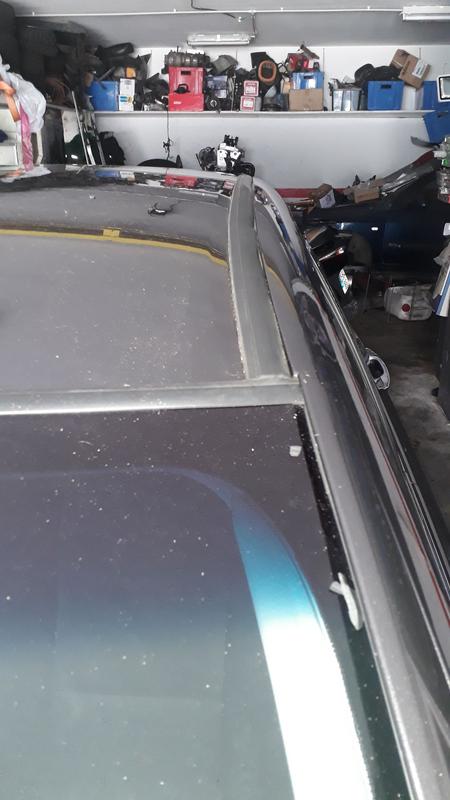

yo he quitado las barras y he montado una moldura autoadhesiva, y queda bastante decente...solo hice un lado, para probar, y tengo que ir a por el material para el otro lado, en cuanto pueda cuelgo fotos

es una foto muy mala, pero es como queda, a mi se me gusta el toque sin barras, de hecho el xantia ranchera que tuve me encantaba porque no las tenia
