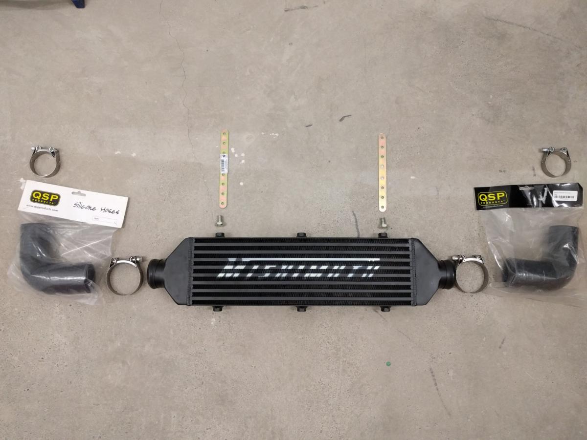

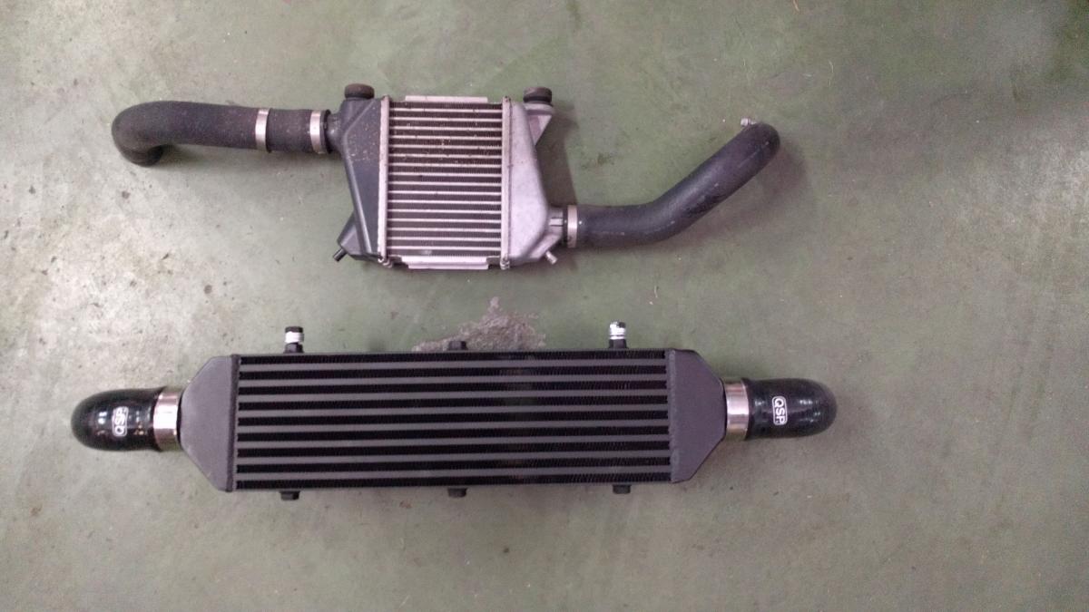

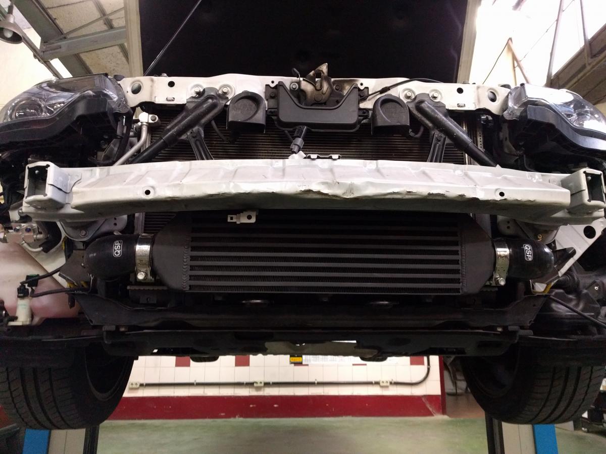

Hola, yo llevo el mismo intercooler (Mishimoto Z-line) junto con los codos QSP y las abrazaderas que venían en el "kit" de la compra conjunta y no he tenido ningún problema en ese sentido, es más, se me haría hasta raro porque recuerdo al instalarlo que me costó muchos sudores que los tubos encajarían bien ya que iban muy muy apretados, y si a eso le sumamos la abrazadera de apriete... Es muy raro la verdad...
