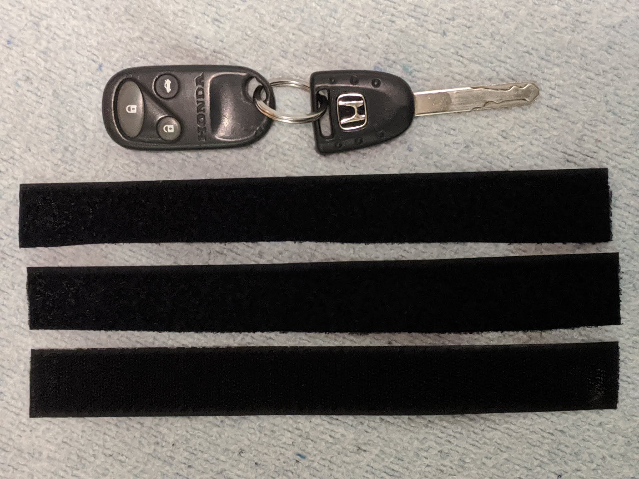

Velcro comprado:
A ver cuándo lo pego. :uff:
#6 Storm
  • 12,483 mensajes
Escrito 22 October 2020 - 18:39:42
Velcro comprado:
Y cortado:
Hecho:
Le he metido un poco de espuma debajo para que apriete más la zona a pegar y, además, evite que la capota se manche o pegue si asoma algo de cola:
A ver! :chino:

No sé que mierda de pegamento usé antes pero se me ha despegado TOODO (las tiras de velcro y más cosas) lo que pegué con aquella mierda. :uff:
Le acabo de volver a dar con uno más serio. :chino:
