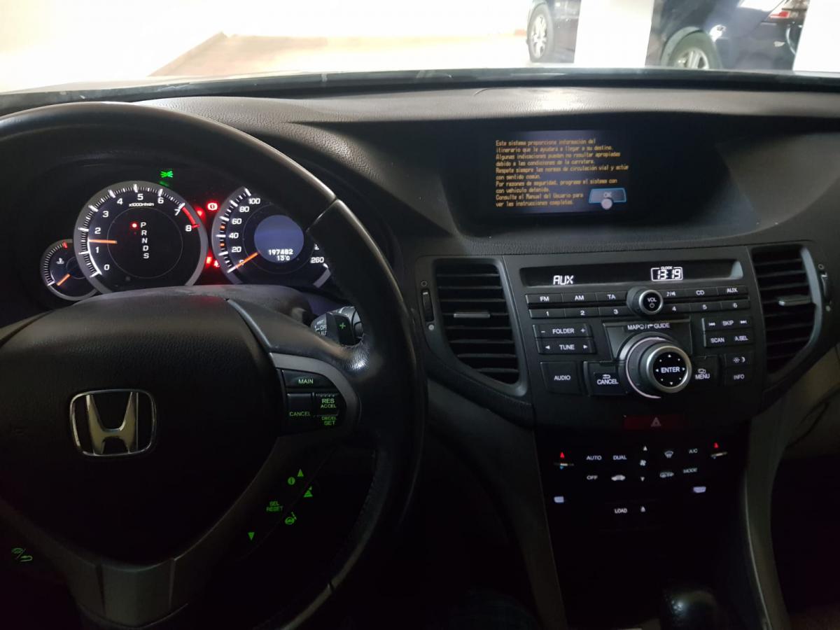

El navegador de mi Honda Accord 2.4 presenta en ocasiones fallos de encendido, se bloquea y no permite seleccionar el OK en la pantalla para iniciar el navegador en la pantalla frontal.
Un conocido me comentó , que creía que la solución estaba en el sofwear de abordo,  tiene una serie de actualizaciones de mapas y carreteras, lo descargue de la red y lo intenté instalar pero no lo reconocía.
1º-Es posible que esté desconfigurado, pero ¿como lo puedo configurar y restablecer?, ¿podria hacerlo yo desde casa con algun sofwear de la red o es recomendable ir al concesionario?.
2º-Por último ¿conoceis el precio orientativo de esta actualización en concesionario?, ¿o algun concesionario por Valencia o Alicante, oficial y no oficial?

 HE INTENTADO AHORA OTRA VEZ Y EN PARADO FUNCIONA , PERO SE HA DESCONECTADO Y ME INDICA ERROR DE LECTURA DE CD
Ufff. ¿Ya gritando a primera hora de año nuevo? XD que la resaca todavía ta ahí....
Prueba a ver con un CD limpiador de lectores y que el CD no esté dañado.
Feliz año.

Igual es la lente, en los VII pasaba mucho

Eso mismo. En los Peugeot igual. Fallan más que una escopeta de balines. Es lo malo que tienen los lectores GPS por CDs.

Es un atraso lo era ya en el vii no como él viii viene así todavía...

GRACIAS CHICOS,
COMENZARÉ POR LA LIMPIEZA DE LA LENTE Y OS VOY DICIENDO RESULTADO.

Cuando el mapa (disco) no es original, y el DVD no es de calidad da fallos de lectura.
Los mapas actualizados son del 2017.
