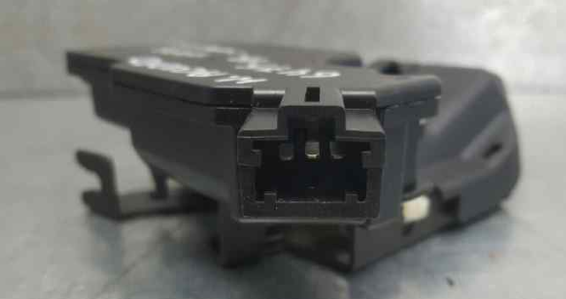

Hace poco compré un Accord CL9 2.4, el maletero está que solo abre desde la palanca del conductor, ni mando ni botón exterior del maletero, la luz del maletero tampoco se enciende.
Leyendo por el foro, vi lo del botón interior que lo bloquea, no es, está en "ON".
El caso, que ayer me dió por investigar un poco y vi que al lado de la cerradura del maletero un conector blanco estaba quitado...Lo conecto y la luz del maletero vuelve a encender(previo saltar alarma ya que tenía el coche cerrado), ya hace un ruidillo al darle al mando/botón maletero, cosa que antes no hacía, pero sigue sin abrir, hace un "cloc", como si estuviera atascado no sé.
¿Estará  roto el motor eléctrico de la cerradura no?
Por otra parte, ¿por qué el anterior dueño quitó el conector y anuló luz maletero y cerradura "electrica" del maletero?¿Chuparía batería? Qué cosas, lo he dejado como estaba por si las moscas.
Edito: Ese es el conector que estaba quitado.
A ver si me podéis ayudar.

puede ser que la cerradura este atascada, echale un limpiacontactos o lubricante

He hecho un vídeo del movimiento que hace el mecanismo:
Tiene pinta que el carril del cable gris se ha ido o está jodido. Por 25€ venden de desguace el motorcillo entero, si no soluciono lo pillo y fuera. Es que no tengo ni puedo comprar cerca limpiacontactos, no me merece la pena tirar de Amazon.
