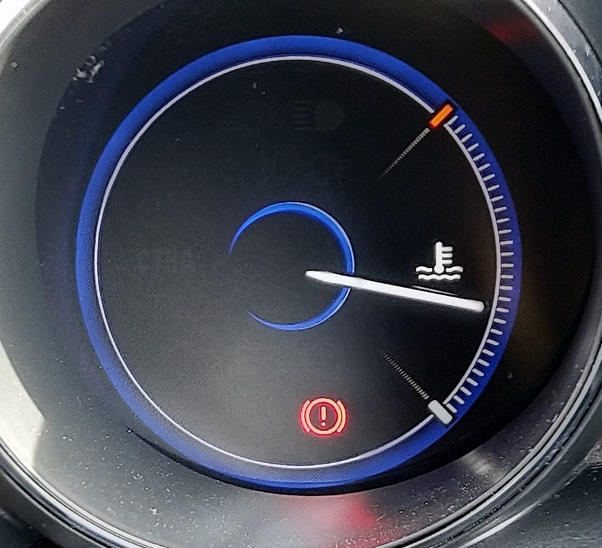

Buenos días. Tengo un Civic type s 1.8 del 2007. En un viaje largo me di cuenta de que el motor apenas cogía temperatura, el indicador estaba casi en mínimos. Tenía todas las papeletas de ser el termostato, por lo que cuando llegué al destino, lo llevé al taller de siempre y me han cambiado el termostato. Resulta que ahora coge enseguida temperatura pero el indicador no llega nunca a la mitad (supongo que 90°), se queda siempre un "pelín" por debajo. Intentaré subir foto, pero si imaginamos 90° como 50%, pues estaría siempre en el 40% aproximadamente. No sé si realmente es normal o puede afectar de manera significativa al funcionamiento del motor, qué pensáis, lo llevo de nuevo a algún taller para seguir investigando? Decir que la calefacción funciona correctamente.

El indicador de la temperatura,si todo está bien, tiene que estar, como lo tienes ahora (un pelín antes de la mitad).

A ver si consigo subir la foto.
Así queda.

Lo de la temperatura está bien, todos los hondas de la generación anterior va asi.

La temperatura la llevas ok, además de frío a temperatura de servicio del agua sube enseguida porque está diseñado exprofesamente, así que tranquilo lo tienes bien.

La temperatura, como te dicen, está ok. Yo también tengo uno. Y también me tocó cambiar termostato, puse el original.

Por lo visto es normal. La mayoria de los fabricantes lo trucan para que se cale a la mitad y de la impresion de temperatura optima y no preocupe al conductor.
Honda al parecer quiere ser mas guay que los demas y lo cala al 40-45% y a nosotros nos parece que el motor no llegue a la temperatura.
Yo andaba peocupadisimo con esto en mi nuevo Tourer diesel de segunda mano (2016) hasta que vi que era normal...... pues vaya!
Asi queda el mio, por muchos kms que le haga.

Hay varios temas abiertos en otros foros con el mismo "problema" y al parecer es normal. Honda lo hace para que no se preocupe el condctor y al parecer consigue justo lo contrario.

Si, la cosa no es tanto que no llegue a la mitad como estar rodando con el motor menos caliente de lo que debería. Me tuve que pillar un OBD ex-profeso para comprobar que la temperatura se clava a 89°C y quedarme tranquilo
