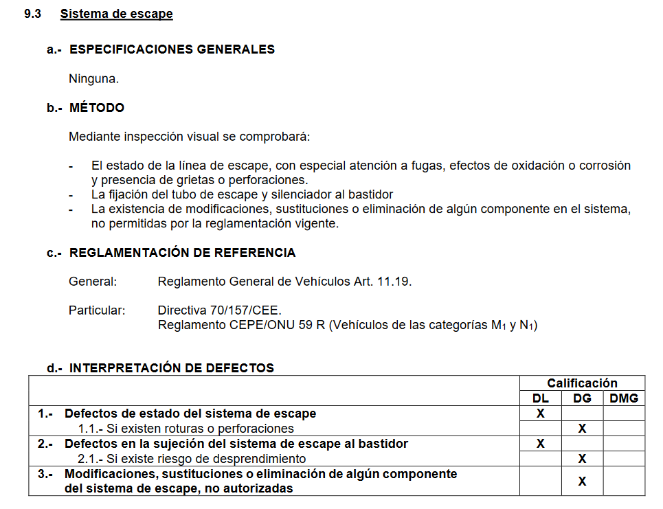

Esto es todo lo que se dice acerca del sistema de escape en el manual de procedimientos de la ITV:
Como ves no se especifica nada concreto y mucho menos sobre si la salida apunta hacia abajo, hacia arriba, recta, única salida, doble... Por norma general no debería de haber ningún problema con lo que tú quieres hacer, no viene especificado que se puede ni que no se pueda, pero si tu tubo de escape se daña (por ejemplo se pica debido al óxido), tendrás que reparar o sustituir con una pieza de reemplazo la que está dañada. Eso al fin y al cabo es una modificación.
Siempre podrás alegar en cualquier caso que la cola de escape es nueva (si te dicen algo) porque estaba estropeada la anterior y hubo que sistituirla.
Pero ya te digo, lo más probable es que no te digan nada nunca sobre esa cola de escape, es que es una tontería. Y si te dijeran algo sólo tienes que hacer dos cosas, quitarla (sencillo) y no volver jamás a esa estación.

Una cola de escape, además de ser un dispositivo físico susceptible de desprenderse, puede causar rebufos de los gases hacia el interior de la línea de escape, lo que puede producir efectos de todo tipo.
Eso que ha puesto el compañero del manual de la ITV no sirve de nada, ya que se remite a la legislación vigente.
