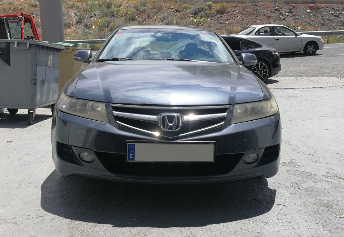

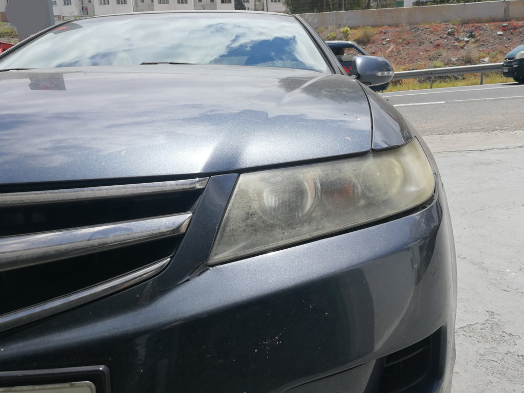

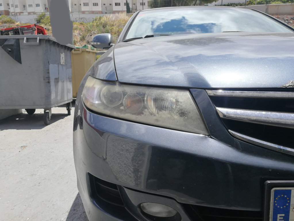

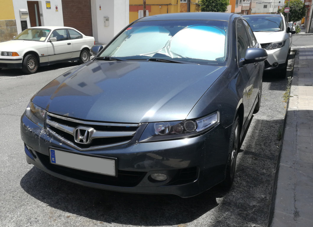

Buenas a todos pues aquí adjunto unas fotos de mis faros los cuales los quiero lijar y echarle el polímero pero como es la primera vez que lo hago y viendo la pinta que tienen quería preguntar si es mejor cambiarlos o probar a pulir y evitarme gastar los 270€ que me van a costar los dos faros no obstante si alguien sabe donde puedo conseguir la cúpula suelta se lo agradecería un montón

Yo encargué un pulido en un taller de barrio y después de año y medio vuelven a estar igual.
#3 CRXRED
  • 14.703 mensajes
Escrito 21 diciembre 2021 - 20:25:40
Prueba a pulirlos, no pierdes nada

Los míos estaban en bastante peor estado y con el polímero líquido quedaron espectacularmente bien.

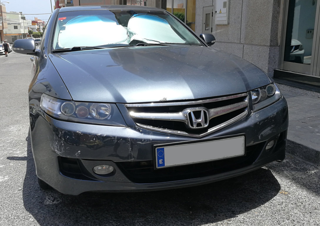

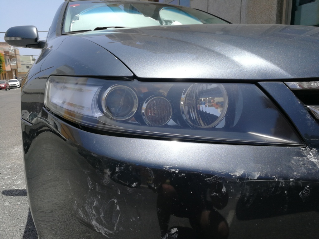

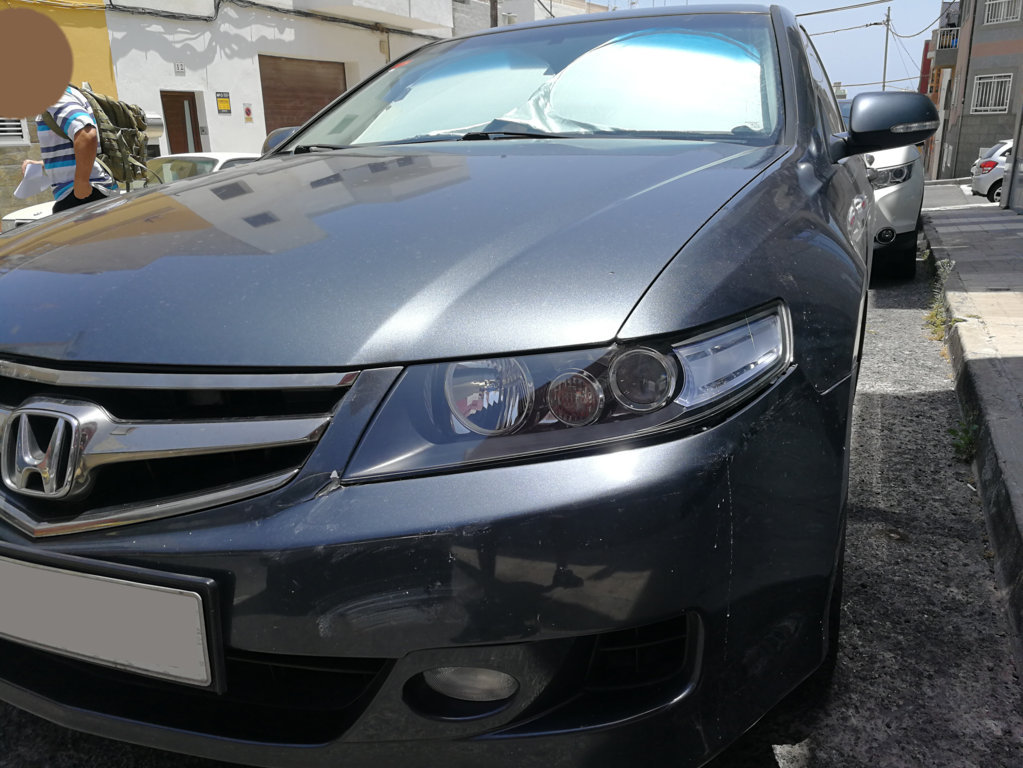

Te adjunto algunas fotos de cómo estaban mis faros antes de la restauración con polímero líquido y después:
Bueno lo tendré en cuenta gracias compi
De nada. Yo creo que 360 es demasiado agresivo. Pero sobre todo innecesario. Todos los faros que he hecho los he hecho con el mismo método y han quedado geniales. Eso sí, quizá doy demasiados pasos intermedios, pero como no me dedico a esto y lo que hago intento hacerlo lo mejor posible, echo un ratillo más y me aseguro de dejar un buen acabado.
Muy buen resultado, tomo nota porque los míos empiezan a deteriorarse.

Creo que se podría mejorar no el acabado sino la durabilidad si se le aplica un coating. Yo no lo he hecho porque no lo había pensado, pero quizá en algunos meses me anime a hacerlo.
Joer menudo cambio!
Gracias, lo recomiendo a todos los que tengan los faros deteriorados.
