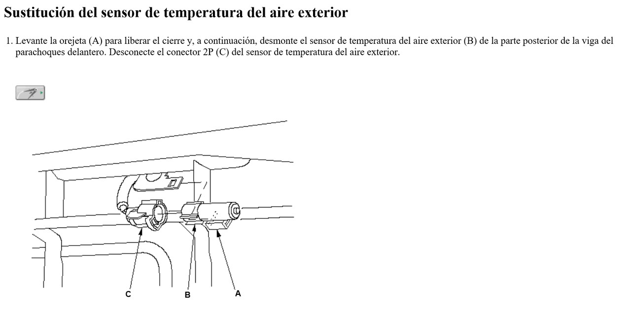

Yo creo que el mío, tiene el sensor de temperatura malo.
Me llega a marcar -40 y otros días funciona perfectamente.
¿Alguien sabe donde está ubicado para reemplazarlo?
Gracias
Gracias
Enviado desde mi POCO F1 mediante Tapatalk
Según pone en el manual de taller está en la parte posterior de la viga del parachocques delantero.
