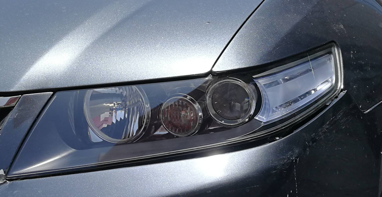

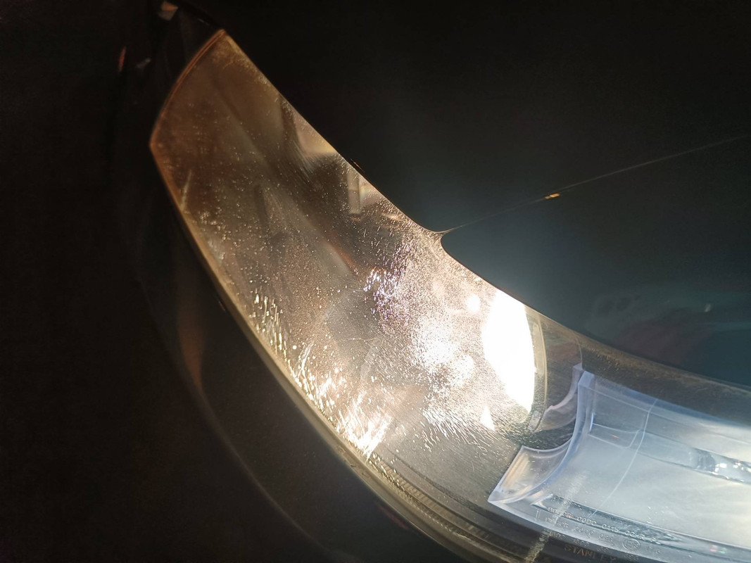

Actualizo con malas noticias. Creo que los reflejos del faro no son culpa de una mala instalación de la bombilla sino que creo que el faro está dañado por dentro :uff:.
Ilustro:
Fijaos en todas las marcas internas que tiene. Cuando el faro está apagado se ve muy bonito, limpio y transparente, pero al encender las luces aparecen todas esas rayas y tapando según qué zona del faro con la mano se quita el reflejo ese raro en la pared. A este me refiero:
Los faros los restauré hace 1 año aproximadamente con polímero líquido y se quedaron muy bien, así:
Y he encontrado una foto tras la restauración que le cambié las bombillas (unas Osram halógenas normales para este coche) y no se aprecia tanto daño interior:
¿Creéis que el polímero líquido se haya deteriorado y sea por fuera, o realmente será un daño interior por vejez y uso (casi 300.000 km)?
Editado por Deltabox, 23 mayo 2022 - 10:28:00.

Se ven cuarteados y opacos por dentro. La foto si la haces en una posición encendidos, debes hacerla en la misma posición apagados para poder comparar.
No te rayes tanto con el faro y arregla la aleta anda .que se te va a caer.
Enviado desde mi MI 6 mediante Tapatalk
La foto con el faro encendido y apagado son de distintas fechas, no la había hecho a propósito para comparar. De todas formas las puedo hacer, aunque creo que con ellos apagados no se ve ninguna marca de ningún tipo.
El faro creo que es importante repararlo si lo que quiero es tener una buena iluminación.
No sé qué hablas de ninguna aleta, me gustaría que me lo explicaras. Lo que ves en la foto quizá sea el parachoques un poco desgolgado, que es muy típico en los Honda Accord porque el soporte del parachoques es de plástico y termina cediendo. Tengo pendiente sustituirlo cuando pinte ambos parachoques que necesitan ser arreglados. ¿Algo más?

Por la foto parece que el faro está viejo de más cómo por dentro. En mi otro coche lo tengo así y lo de la aleta, pensaba que la tenías undida y se soltaron las grapas del parachoques....te lo comento porque a mí en una ocasión en un bache por tenerlo esperando mucho tiempo, acabó por arrastrar en el suelo. Solo lo decía por eso.

No, qué va, la aleta está en perefcto estado. En la otra tengo un pequeño bollito de 1 cm de diámetro que me fastidia un montón, no sé cómo se hizo, pero bueno, es lo que hay.
De todas formas esta tarde saco más fotos del faro desde el mismo ángulo como tú comentas y lo comparto.

Ok. Yo creo que ya está viejito. Yo aún tengo peor los ojos de buey que se ven rajados los 2. La ITV en su día me lo dijo.
Pregunté a Honda y resulta que al venir de la factoría en Japón, son así para cambiarlos de posición y no deslumbrar si conduces en el lado contrario....y nunca más volvieron a cuestionarlos.
¿Cuáles son esos ojos de buey, yata? No sé a qué te refieres.

Las lupas redondas de dentro.

Ah sí, es un corte que tienen, que por cierto viene distinto el corte en los faros con xenón.

A esto me refería....
Foto del Mitsubishi
El Accord están sin pulir todavía 16 años de chinazos...
Este es el corte del conductor, para cambiar el haz de luz conducción al conducir al revés jaja. ¡Cuidado con la ITV que me decían estaban rotos!
Lado acompañante es un corte recto
