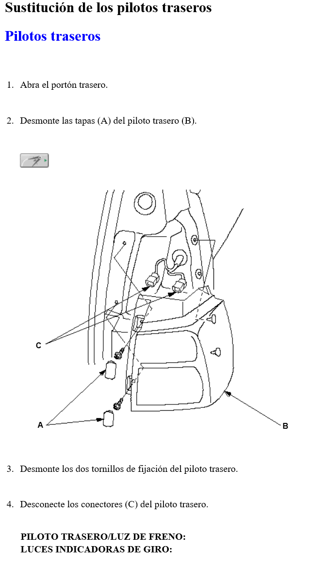

Buenas tardes me gustaría saber si alguien sabe como desmontar el piloto trasero del honda accord tourer executive del 2011 para cambiar la bombilla muchísimas gracias

Por el maletero no veo nada ni nada que se pueda desmontar se me fundió la bombilla de freno izquierdo y veo la forma de sacar el piloto pero gracias de todas formas

Yo me cargué un teton del piloto al intentarlojor

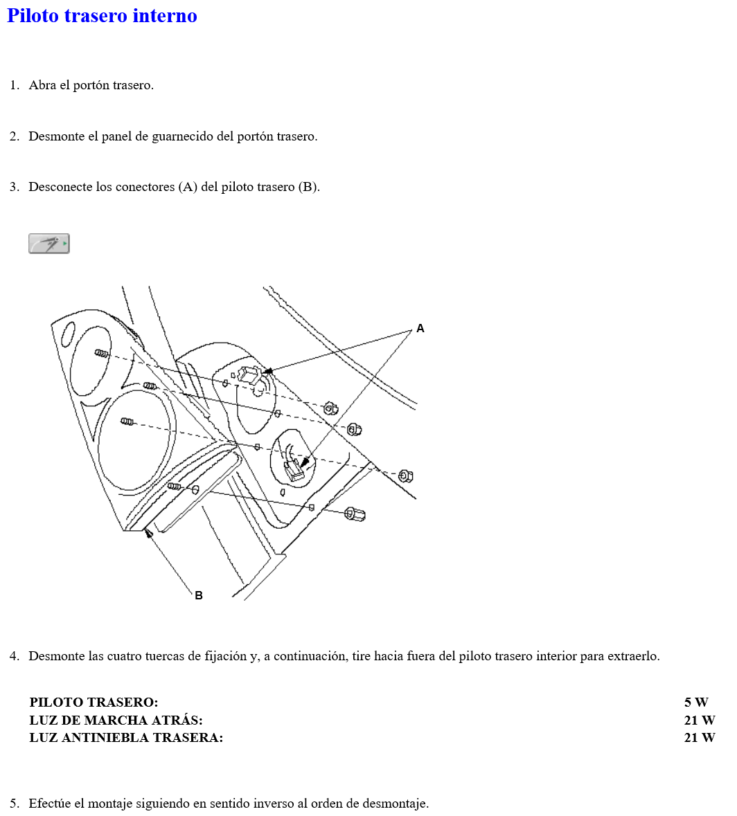

En relación al segundo dibujo lo mejor es meter una cuerda de arriba a abajo y tirar de ella perpendicular al coche...con cuidado que te lo cargas
