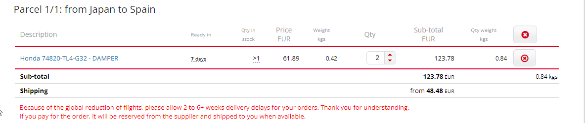

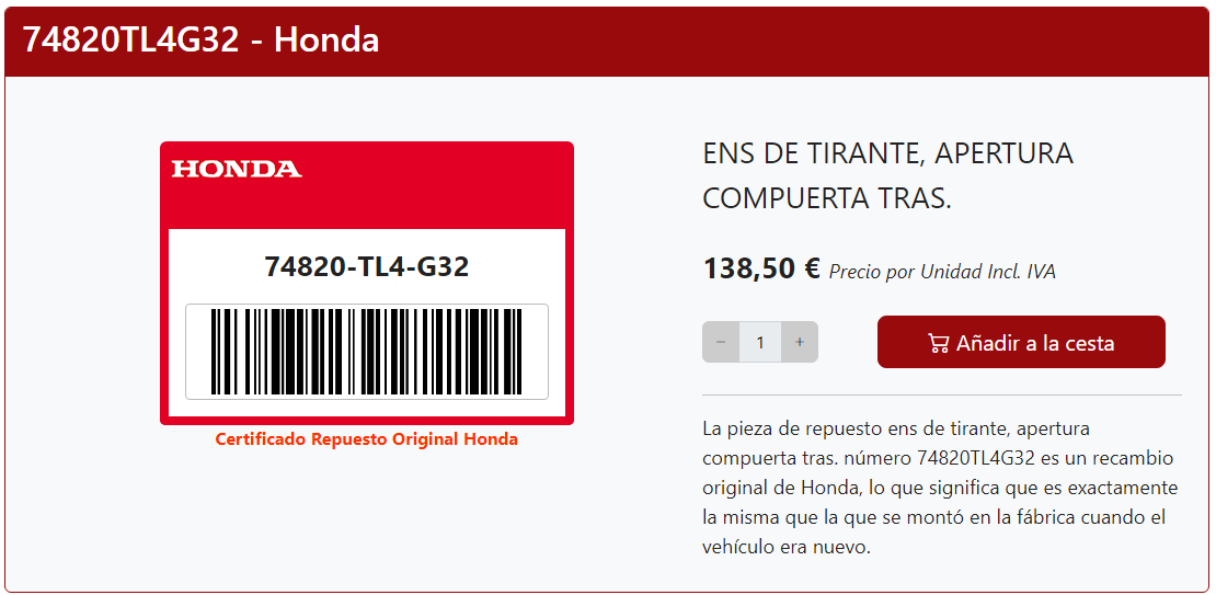

si alguien tiene poca prisa en cambiarlos, se supone que esta es la referencia
2023-01-31-16-21-37-ENS-DE-TIRANTE-APERT
y en amayama salen bastante mejor :)
2023-01-31-16-19-20-Cart-Amayama-Brave.p
en europa son 138,50 la unidad
en japón son 123,78 (más portes) la pareja
Redondeando serían 173€ + IVA (salvo que cobren el DUA que son algo menos de 30€) que se supone que desde Japón no hay aranceles ahora
es cuestión de preguntar o de hacer grupo de compra entre interesados para abaratar más
lo que sí aseguraros de que no hay una ref para izquierda y otra para derecha, que en el Jazz 2006 sí la hay
