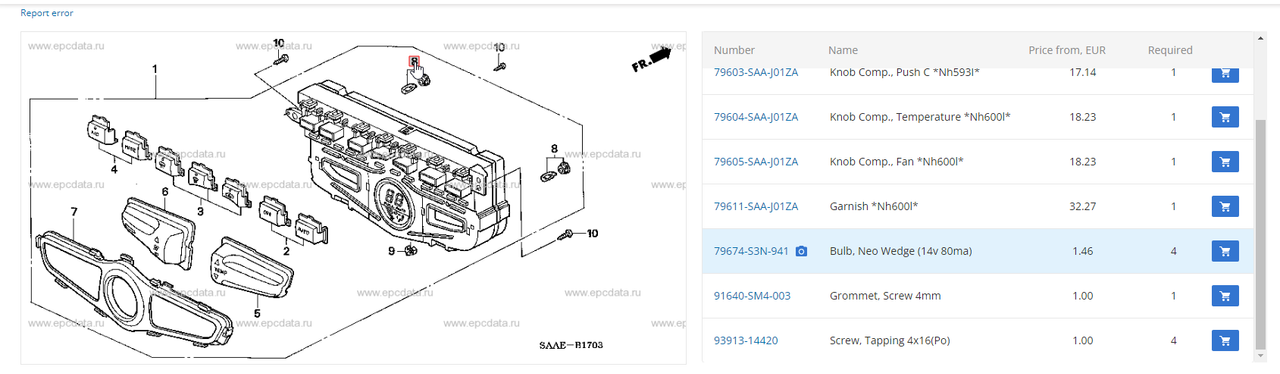

En honda no hay despiece, sólo hay repuesto de las dos bombillas principales como se ve aquí:

Por lo que veo en el despiece son 4 bombillas, y creo que una si va porque enciende el botón de subir y bajar la velocidad del clima. ¿Es una bombilla con un porta, o es una sola pieza?
Un saludo y gracias por el diagrama.

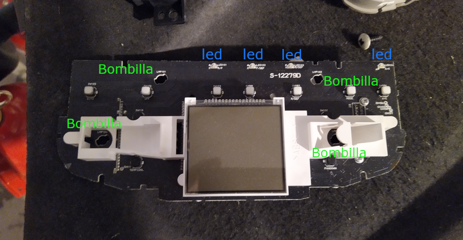

Listo
Las bombillas iluminan los botones, el cuadro digital debe de ser retroiluminado porque no le veo nada por detrás
Los led son los que van dentro de los botones para indicar si está encendido o apagado el interruptor

Gracias por la información, los leds me van todos cuando pulso los botones, y por lo que veo, de 4 bombillas que hay me funciona 1, así que me toca conseguir 3. He visto en amazon que tienen bombillas con el mismo casquillo pero led, lo que pasa es que normalmente las de led no me gustan porque suelen iluminar mucho mas que las alógenas y no me gusta tener una fiesta de colores en el coche.

Pues gracias a la ayuda y los esquemas que me has dejado, y 20 euros menos por 4 bombillas originales de Honda, el coche ha quedado asi:
Me ha llevado como hora y algo desmontar y montar por culpa de los dos tornillos verticales que sujetan el chasis de la radio. Por lo que he podido ver al extraerlo, cuando montaron el manos libres parrot, forzaron un poco la maquinaria y no queda bien del todo al llevar mas cosas que cuando se hizo el coche y no queda perfectamente ajustado todo, pero bueno, es algo con lo que podré vivir. Aparte de eso, tuve que desmontar la parte de los botones para poder sacar bien las bombillas y me ha salido disparado una de las piezas naranjas que hacen que los botones funciones y me tiré 15 minutos hasta que apareció. Todo un Mr Bean style...
