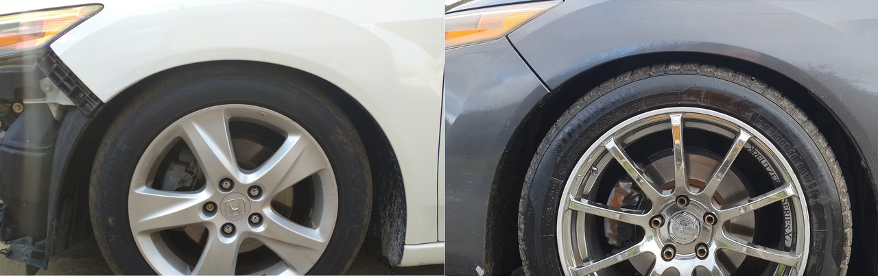

Éste es el resultado: mi coche, en blanco a la izquierda y uno igual que el mío (diesel berlina) y con los eibach también instalados a la derecha:
Los amortiguadores koni sport están montados en la posición normal. Yo veo el coche absolutamente planchado. Tenía apuntados 67.2 cm desde el suelo hasta la aleta y ahora mide 63.2 cm. Ha bajado 4 cm que me parece una barbaridad, prácticamente no entra ni un dedo entre la rueda y la aleta.
El taller asegura por la gloria de su madre que la referencia es correcta y que no hay nada mal. Yo no soy mecánico pero viendo el espacio que queda no parece que ahí haya recorrido de suspensión suficiente para amortiguar nada, la impresión que me llevo viéndolo es que cualquier cosa que no sea asfalto plano de circuito va a resultar en que el coche salte como el cordobés haciendo la rana.
Éste es el segundo taller que examina la suspensión del coche y me dice que todo está correcto aunque yo he comprobado consistentemente que, incluso de serie, el coche está al menos 2 cm más bajo de lo que debería ya que levantaba tan solo 17 cm del suelo cuando coches equivalentes que he medido por la calle levantaban entre 19 y 20 cm.
Soy el cuarto dueño y a pesar de tener todas las facturas, viendo los bajos del vehículo sospecho que en algún momento sufrió un golpe importante en la zona delantera que medio partió el cubre carter, el paracoches y su defensa interior que acabo de descubrir que está combada hacia adentro también, si la altura es más baja debido a eso lo desconozco y tampoco puedo saber qué golpe exactamente se llevó pero es la única explicación que tengo porque para los talleres, como ya he dicho, es todo "normal".
No lo he conducido todavía ya que no está para rodar por la calle. Este lunes 19 podré sacarlo a dar una pequeña vuelta y comprobar si todavía entro en el garaje, que lo dudo y mucho. Tengo que decidir si me quedo el coche tal y como se ve en las fotos o le vuelvo a poner los muelles de serie. Los amortiguadores se quedarán.

Yo llevo los pro kit y se me queda como la foto de la derecha. Llevo 18 y como no llevo reguladores traseros, las ruedas se me quedan un poco hacia dentro y bajan un poco mas de atrás que de delante. Al llevar 17 de serie, te baja un poco mas que llevando 18. En la documentación de los muelles, decia que bajarían sobre 3/4cm.
Yo lo veo bien, vas planchado, pero lo veo bien la verdad. Mucho ojo con bordillos y badenes y poco mas.

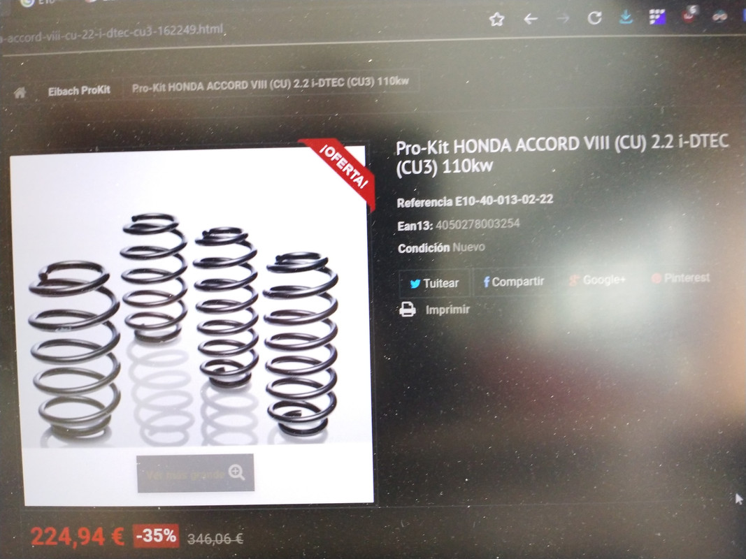

  2. Las KW que me ofrecieron como alternativa eran como 500€ más que el combo de muelles eibach + koni, el resto no las trabajan y no hay más talleres en esta zona que sepan qué es y cómo funciona una suspensión roscada. Inconvenientes de vivir en una ciudad de provincias.

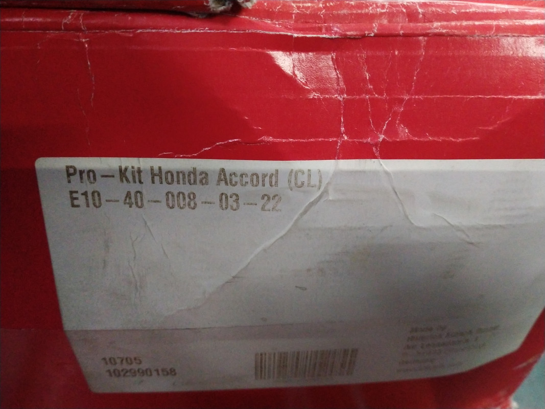

Dicho esto, hoy he ido a probar el coche y para mi sorpresa seguía desarmado, ya que ni siquiera me habían montado el parachoques. Como todos los talleres de esta zona no dan abasto y no les había dado tiempo material. Así que como estaba lloviendo a mares me he metido en el taller con ellos y es entonces cuando se me ha iluminado la bombilla. Le he pedido que me enseñase la caja de los muelles para comprobar si me habían guardado correctamente los de serie, por si hay que volver a ponerlos. Los habían guardado en la caja de los eibach. Y entonces me he fijado en la referencia.
Y en cuanto he visto el CL, sabía que me habían puesto los muelles de un gasolina en un diésel ya que el mío es un CU3. La referencia correcta es ésta:
Después de estar discutiendo con él media hora sobre el error, ha hecho una consulta a su suministrador oficial de eibach para aclarar el supuesto entuerto que no es tal, porque no está convencido. Según él vale para las dos versiones del coche, tanto gasolina como diésel, lo cual no es cierto ya que son distintas referencias. Mañana tengo que volver para comprobar que efectivamente han cometido un error y deben asumir las consecuencias. A partir de ahí pues veremos, supongo, hay mucho en el aire ahora mismo.

Efectivamente, los muelles montados son incorrectos, no sólo me han montado los correspondientes al gasolina, sino que además pertenecen a la generación anterior.
El taller se ha equivocado principalmente por dos motivos:
  • No conocen la marca Honda ni las diferencias entre las distintas versiones de Accord, pidieron la referencia incorrecta pensando que el 7ª y 8ª serían modelos compatibles.
  • Para la 7ª generación del Accord los muelles son equivalentes, es decir, son los mismos para el gasolina que para el diésel. Asumieron incorrectamente que también lo son para la 8ª generación, pero no. Los muelles son distintos para los IDTEC que para los VTEC
Por suerte para mí el distribuidor oficial de eibach les ha dado una respuesta detallada y contundente del error cometido y sus razones y no han podido negar la mayor. Asumirán el coste de desmontaje, que no es poco, y ahora hay que hacer modificaciones en el presupuesto ya que los muelles correctos son más caros que los instalados.
