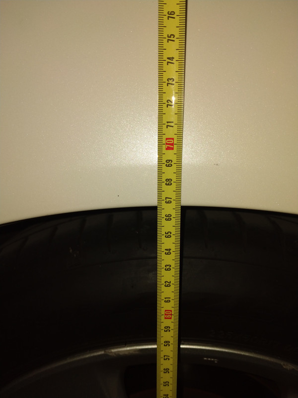

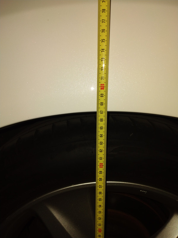

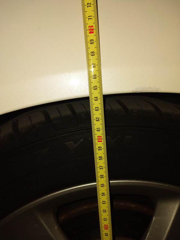

Las alturas a las que ha quedado finalmente, empezando por la delantera derecha:
Delantera izquierda, el eje delantero está nivelado:
Trasera derecha:
Trasera izquierda (descompensada como 5 mm respecto a la derecha):

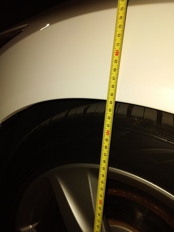

Dos cosas han hecho que este asunto vuelva a darme quebraderos de cabeza, la primera encontrar este hilo del compañero Scyla donde a lo largo de los años modifica un Type S que, hasta donde yo sé, tiene todas las partes mecánicas en común con el mío y comparar sus alturas con las mías, en este post:
https://clubhondaspi...12#entry2218052
Cuando hace años puso los muelles como yo, los dos coches eran iguales salvo que el suyo llevaba las ruedas de 18" pero vamos que no me explico como hay 3 centímetros de diferencia de altura entre su eje delantero y el mío siendo los dos diésel, mismo motor, mismo peso, etc... la única diferencia es que yo tengo ruedas de 17" con las medidas oficiales de 225/50, pero la diferencia de altura debería ser mínima, no de 3 centímetros... Al principio pensaba que el taller había cometido un error de nuevo y por segunda vez me habían puesto mal los muelles o que me habían puesto los muelles del gasolina en vez de los del diésel, pero repasando mi proyecto de homologación y comprobando las referencias instaladas:

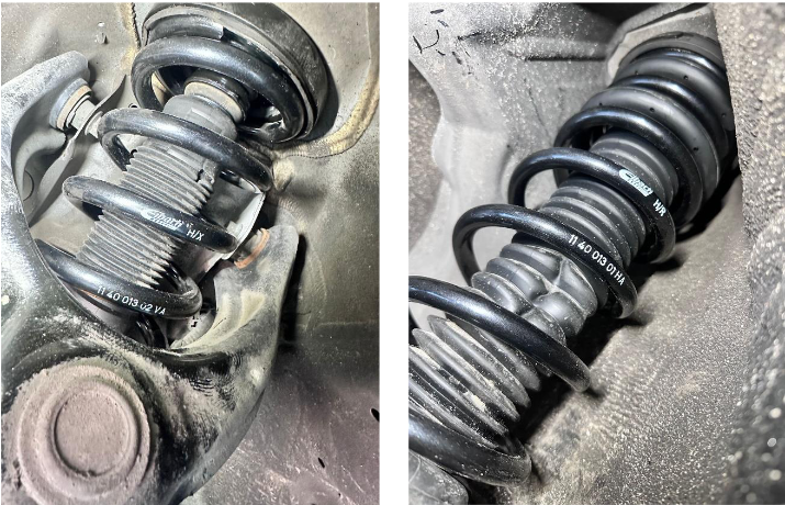

Y este post también del compañero Scyla de nuevo, que pone exactamente las referencias de los eibach para el diésel:
https://clubhondaspi...t/#entry2216038
Pues resulta que son las correctas y en teoría el taller lo hizo bien, la segunda vez. Lo dicho, que no me lo explico como puede haber tanta diferencia entre los dos coches, ya que sospecho que la diferencia de altura es lo que ha causado la segunda derivada.

Dime la medida de neumático que tienes. Quiero mirar la diferencia de altura total entre tu rueda y la mía.
Llevas reguladores de caída? Yo llevo traseros, ya que si no los tienes, la sensación que da el coche es de rueda metida para adentro en la parte trasera y se descompensa todo.
También decirte que las medidas hazlas en sitio plano, con las presiones correctas. Parece que no pero puedes estar en 2 sitios difierente y cambian las medidas.

Buenas Scyla, gracias por contestar, te respondo por puntos:
  • Las medidas de neumatico son 225/50 en 17". Las llantas son las Honda OEM de origen con las que venía el coche. Según las herramientas de comparación debería haber un par de milímetros de diferencia entre tu rueda y la mía, pero ya me dirás cual es la realidad.
  • No llevo reguladores de caída ni traseros ni delanteros, de hecho las ruedas traseras se están comiendo el neumático por la parte interior, pero según el taller no había que ponerlos porque la caída que tienen las ruedas estaba dentro de las especificaciones de Honda y por tanto no eran necesarios...
  • Todas las medidas están hechas en mi plaza de garaje que está perfectamente plana y con las presiones de las ruedas a 2.4 en todas ellas.
