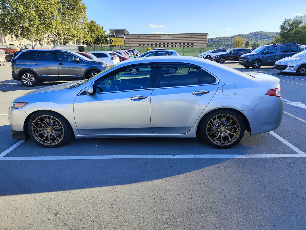

Dejo uns fotos para que veais como queda..
Creo que le faltan unos separadores para acabar de dejarlo perfecto, pero las llantas son preciosas. :D  :D  :D
La cosa ya va cogiendo forma jeje :git:

#11 didokal
didokal
  • 501 mensajes
Escrito 28 October 2023 - 05:17:29
Precioso  :cabrio:
De altura te ha quedado fetén!

#12 Afo33
Afo33
  • 40 mensajes
  • Coche:accord cu2 civic eu8
Escrito 28 October 2023 - 11:08:47
Precioso  :cabrio:
Le vas a meter las taloneras?
Muchas gracias! :boing:

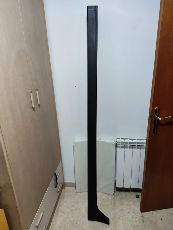

Las taloneras las tengo en casa, igual que el alerón, el lip está puesto por encima falta pintar y montar todo bien.
el alerón ahora no se donde esta..  :uff:
Editado por Afo33, 28 October 2023 - 11:27:22.

Por cierto alguien tiene idea de como se montan las taloneras de origen? Lleva algún tipo de grapas supongo no?
