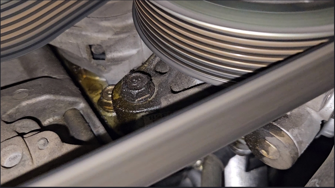

El coche al arrancar y mover el volante ha empezado a hacer el típico ruido que parece que vas marcha atrás, lo hace unos 5 segundos al mover el volante y se quita.
Observando la bomba veo que está sudada de aceite.
Es mejor comprar una nueva o repararla? Conocéis alguien a quien mandarla? El latiguillo no fuga y el líquido se cambio por el original junto con las dos juntas de entrada y salida del latiguillo originales
Es un CL7

Revisa el nivel de líquido.. Y cerciorate de que no hay fuga... Pero mira bien el nivel...ese ruido puede ser por el nivel bajo....y en cuanto a la puga...limpia la zona con un spray limpia grasas...limpia frenos...etc...y verifica bien por donde puede perder...yo según era foto..... Tiene pinta de que pierde por la tuerca hexagonal.... Revisa todo bien!!!

El nivel está practicamente igual que cuando lo cambié el año pasado, no hay goteo, voy a limpiar con limpiafrenos y observas, la fuga ya está manchando incluso por la culata

Bueno pues he solucionado el problema, he cambiado las dos juntas de la tapa, no es necesario quitar manguitos de entrada y retorno, tirar líquido ni nada (mi liquido tiene un año y no quería tirarlo de nuevo, purgar...). Se quita la correa, los tornillos de cabeza de 12mm que aguantan la bomba se echa a un lado boca abajo, se quitan los 4 tornillos de la tapa y se cambian las dos juntas:
91349-PNC-J01
91349-RAA-A01
Se hace en media hora y lo puede hacer cualquiera.
Yo me he puesto más tiquismiquis y he cambiado correa y tensor que ya le hacía falta, se han eliminado los ruidos raros de la dirección y ha quedado de lujo.
