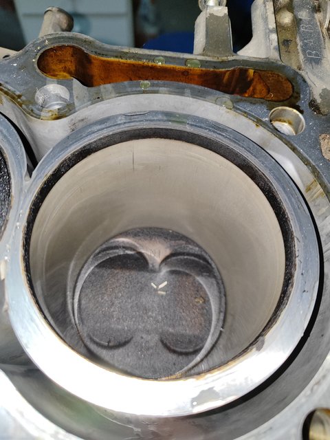

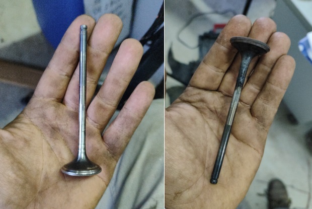

Las válvulas de escape del cilindro 4 estaban mucho más blancas que el resto, según he estado leyendo podría deberse a un fallo del inyector y que la mezcla en ese cilindro fuera más pobre de lo normal, a falta de medir tolerancias (estoy a espera de instrumentos de medición) todo se ve bien a simple vista sin desgastes excesivos. Eso si esta todo muy sucio, el mantenimiento de este motor no fue el adecuado.
En cuanto al bloque gira perfectamente, no he visto nada raro en la chupona ni restos raros en el carter, muy contento hasta que vi esto
una marca en la que se queda ligeramente clavada la uña, a ver no se queda la uña pero si que se nota, y hace un saltito la uña.
Esto no sería importante si el bloque no fuera de FRM, he estado leyendo y el bloque se puede rectificar hasta 0.50 (entiendo que eso equivale a 0.25mm en la pared ya que en el diámetro cuenta dos veces la pared. hay pistones sobremedida de +0.25 y +0.50 incluso hay pistones Mahle +0.25 forjados compatibles con FRM.  Entiendo que con eso podría servir. 0.25 mm es como 0.125 mm por pared, no lo sé pero esto quizá se podría conseguir con un bruñido ( que también he leído en el manual que hay que hacerlo de forma muy concreta con piedra de grano + de 400 y evitando que se caliente la pared del cilindro) A todo esto viendo la movida que puede ser y no habiendo medido aún tolerancias del cilindro ya que todavía no he comprado el alexómetro he pensado que quizá sería más conveniente volver a revisar el motor inicial, total tengo que sacarlo igual.

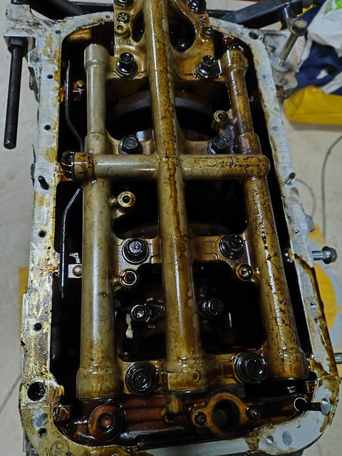

Parte de abajo del motor de recambio

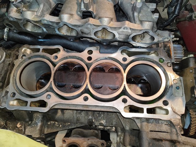

Así que he pensado en sacar la culata del motor que está montado para ver el estado de las paredes de los cilindros antes de decidir que hacer con el bloque de recambio.
Se ve que está mucho más limpio internamente el motor que está montado
Antes de ponerme a desmontar la culata y por tener una referencia como llevaba 8 años parado he quitado las bujías y le he puesto un poco de aceite y 3 en uno por el orificio de éstas, al día siguiente he desconectado los inyectores, he puenteado el motor de arranque (ya que como tenia muchas cosas desconectabas no arrancaba con llave) y he girado un poco el motor para que se limpiara el exceso del aceite que le puse en las cámaras y he estrenado el medidor de compresión, he repetido varias veces la prueba,, con esto quería tener una idea de si había algo muy mal, alguna microfisura en las paredes de los cilindros o que se yo.
Los resultados son: cilindro 1: 10 bares   cilindro 2: 10 bares  cilindro 3: 9.8 bares cilindro 4: 10.2 bares.

Sobre el motor que tienes puesto, el burbujeo en radiador es normal. Es un circuito estanco, donde libera presión mandando anticongelante al decantador o botella del sobrante, y cuando enfría recupera el que necesita. Si quieres saber si hay fuga, mide presión del circuito o prueba de C0 en anticongelante.
Yo optaría por buscar el problema en el motor original, pero sin desmontar a lo loco.
El motor que tienes de recambios.... Las camisas al ser Frm yo dudo que me complicara con el... Tiraría por solucionar un bloque con 90.000 km como el que tiene puesto.
Ese sonido y vibración, revisaría contrarotantes. Pero tiraría por la línea del motor original y no ese con marcas de haber pisado válvulas ya.

Es lo que estaba pensando, verificar el estado del bloque que está puesto por no liarme con las de FRM (que he estado buscando por internet kits de bruñido con piedra 400 grano o más fina y tampoco encuentro, lo dejo aparcado de momento ya que no me queda claro que esa marca se vaya con un bruñido leve y que el cilindro quede en tolerancia para pistones estándar), se ven otras marcas negras pero son imperceptibles. De hecho me quedó una duda, si un cilindro está marcado ¿podría rectificarse ese cilindro +0.25mm y montar un sólo pistón +0.25mm o ya hay que rectificar y montar todos +0.25 porque esa diferencia que parece mínima desequilibraría el motor?
El tema del ruido, de contrarrotantes no viene ya que seguía haciéndolo cuando lo hice funcionar sin correa de contrarrotantes. La verdad es que no tengo ni idea de lo que puede ser, ya hasta he pensado si podría tener algo que ver con la zona del embrague/volante de inercia. De todas formas por lo de desmontar a lo loco (ya me volví loco por no desmontar) y si tengo que sacar la culata, tengo que cambiar el retén del cigüeñal que pierde muchísimo ya casi que me da lo mismo desmontar a lo loco y cambiar todas las juntas, casquillos y rehacer el motor de 0 etc... y como lo hago en cierta manera con gusto, por aprender y sin prisas es casi como una terapia.
A medida que vaya desmontando y empiece a querer montar imagino que van a venir los ya ques... entre ellos me gustaría embrague exedy y volante fidanza y una preparación de la culata, que aún no tengo claro puede que (colector admisión, porteado de conductos, árboles de levas, muelles y retenedores lo iremos viendo) En videos de lanzadas se comenta que los h22 se "asfixian" arriba por lo que entiendo que la preparación más efectiva es facilitar la entrada y salida de aire/gases a los cilindros y no sería necesario tocar inyección.
En cuanto al bloque también he curioseado y subir la compresión de 10 a 1 a 11 a 1 no cambia mucho la potencia (3-4 cv) por lo que en principio el bloque no lo voy a tocar si está bien, otra cosa sería que me liara la manta la la cabeza como ludee ( uno de los mejores post del foro que por cierto me quedé con las ganas de ver como quedó ese prelude con motor forjado) y me pusiera a encamisar (pero aquí ya veo mucho dinero y muchas cosas que podrían salir mal).

No he avanzado mucho pero bueno pude sacar la culata, me costó horrores terminar de desconectar el colector de admisión, imagino que con un elevador sería más fácil.
He limpiado las cámaras ( aunque sin rematar) y la he desmontado a falta de los ejes de balancines, se ve todo bastante bien, he medido el plano y también está perfecto no entra la galga de 0.04 mm por ningún lado por lo que no tengo que llevarla a la rectificadora.
Ahora estoy limpiando las válvulas, las dejo bien aunque antes de montarlas le daré un repaso más.
La mayoría de los balancines tienen aspecto pulido excepto un par de ellos que tienen ligeras marcas aunque no son para nada profundas ( les daré un repaso también)
En cuanto al bloque sigue montado, simplemente he inspeccionado si tiene alguna marca profunda y la verdad se aprecia alguna línea más oscura pero no es sensible al tacto por lo que entiendo que las paredes de los cilindros están OK a falta de desmontar y medir.

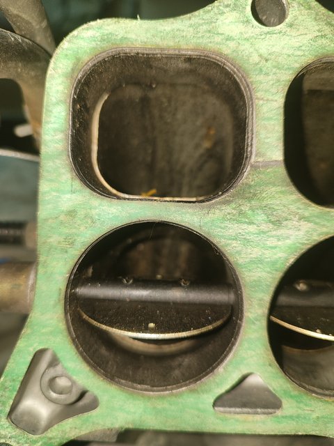

Por otra parte estoy repasando el encarado de los colectores con la culata y una junta térmica. Igualmente he revisado el colector variable y no encaja bien de fábrica por lo que le daré un repaso.
Del colector hablaré más en profundidad en otro post, ya que he comprado uno muy raro y no sé si voy a poder montarlo.

Actualizo, no he tenido mucho tiempo lo último que he hecho es comprobar las medidas de las válvulas y la holgura montadas y están todas dentro de las tolerancias que marca el manual.
Por otra parte estoy porteando la culata aunque esto es algo que hago cuanto estoy bastante tranquilo, aquí no invento nada porque no tengo flujómetro ni tengo idea del tema entonces más o menos copio lo que he ido viendo de trabajos que han realizado en h22, agrando un pelín las cámaras y sobre todo le quito de donde veo que puede obstaculizar más el paso colgaré unas fotos la próxima vez. Igual tengo que portear el colector de admisión.
La mariposa la dejaré en la que tengo de 66 mm (la original era de 62). En cuanto a la admisión he visto que el tubo que viene del filtro del h22a5 tiene un buen diámetro por dentro y solo se estrecha al final por lo que no entra en la mariposa de 66 pero creo que comiéndole un poco al tubo por dentro y otro poco a la mariposa por fuera debería entrar, también adaptaré un filtro KN cónico para que entre dentro de la caja del filtro original intentando que no haya reducciones en ningún punto.
