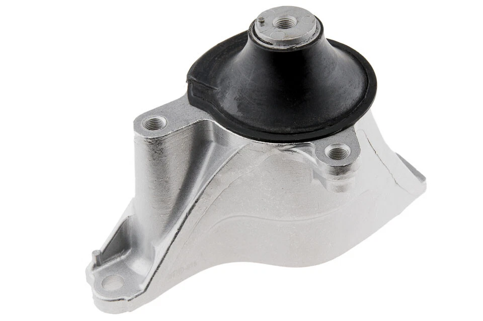

Tengo problemas para conseguir los soportes de motor, sobre todo el siguiente. La siguiente imagen es de mi soporte de motor. en la honda vale 330 euros. pero he visto que venden la parte de caucho. mi pregunta es, se puede extraer el caucho roto de mi soporte y reemplazarlo por uno nuevo? o solo existe la opción de comprarlo entero?
un saludo y gracias
El foro no me deja poner fotos, me dice que necesito permiso.ok pongo los enlaces a las fotos
por cierto mi coche es el civic 8 gasolina 5puertas
https://i.ebayimg.co...hE/s-l1600.webp
https://i.ebayimg.co...seD/s-l960.webp

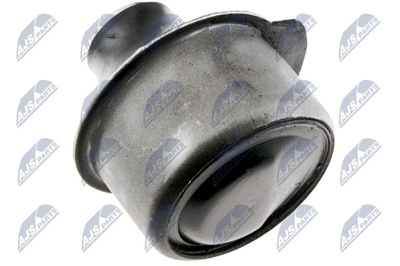

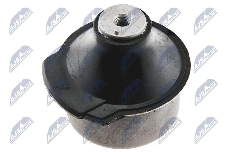

En este anuncio de ebay, venden solo el caucho e indican que va montado en el soporte. Entiendo que si se puede cambiar solo el caucho
https://www.ebay.es/...:Bk9SR9aWnYD8ZA

Si hay despiece es que es posible, ahora necesitarás una prensa.

Si, no creo que sea fácil introducirlo en su alojamiento. Lo probaré e informaré con los resultados, por si a alguien le hiciera falta en un futuro.

Es como cualquier rótula, bieleta o brazo de suspensión, te lo venden entero y es quita y pon, o solo el bushing y ya te encargas tu de cambiarlo, pero se necesita prensa, a veces es mas económico cambiar el brazo y otras veces no queda otra que cambiar el bushing.

Gracias por la ayuda. En este caso creo que merece la pena intentarlo, ya que solo lo encuentro original y son 330 euros. Aunque me toque sacar el soporte y llevarlo a un taller donde tengan una prensa para meter el taco.

La prensa es algo bastante común como herramienta de taller, o sea en se aspecto no debería ser problema.
