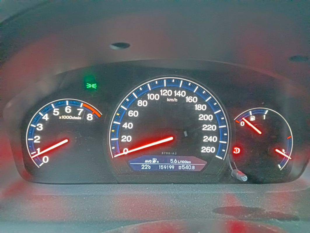

CONSUMOS :
Gasolina: Nada nuevo bajo el sol, tengo 7.2 L de media, pero en autopista se sacan normalmente 6 litros en sexta a velocidades legales, y en ciudad se te puede disparar a más de 10 litros. Consumo elevado para los estándares actuales, pero nada que nos vaya a arruinar el bolsillo.

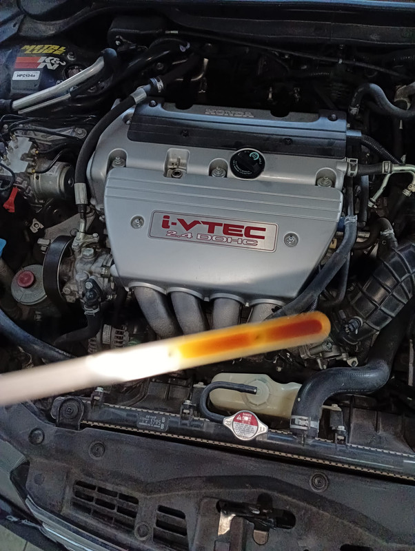

Aceite: Os mostraré una foto de la varilla tras unos 12.000 kms realizados (el coche lleva aceite 0 w 20)
Algo de aceite consume, pero es asumible, tened en cuenta que vengo del BMW que me consumía cerca de 1 litro a los 1000 kilómetros y que algo de consumo siempre será normal en coches con casi 20 años y +150.000 kms.
Decir, que el aceite en el Accord se mide en CALIENTE, según el manual de mi coche.
Le estoy haciendo cambios regulares cada 12.000 kilómetros de aceite, y filtros, y es posible que se reduzcan a  10.000 kilómetros cuando pase los 200.000 kilometros.

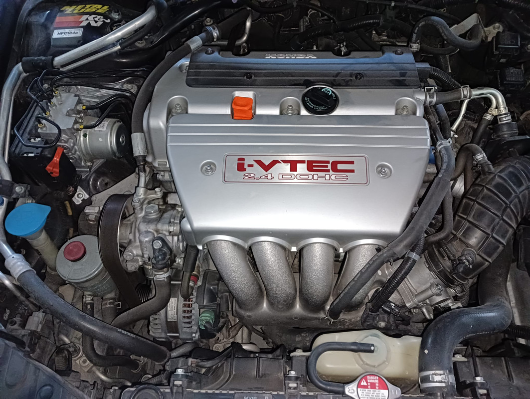

Algo que me gusta mucho es la "pulcritud" que muestra el vano motor tras 50.000 kilómetros sin pasarle ni un trapo, con otros coches siempre estaba sucio, es algo que me ha llamado la atención.
De todas maneras, os pido consejo en este sentido... ¿Cada cuánto tiempo lo limpiaís? ¿De qué forma? Me da miedo darle manguerazos... aunque sé que la gente lo hace siempre fui reacio a darle con la manguera al motor de un coche.

Hola Juan Felices fiestas, tienes el coche muy bien cuidado y mimado, sigue así y te durará muchos km más, en cuanto al tema de la suspensión se hablado aquí de marcas como blinstein o kayaba pero depende del tipo de condición que hagas y las sensaciones que quieras tener al volante, no vayas a Honda para cambiar amortiguadores, yo el día que los cambie le diré al mecánico que los quiero similares a los originales, yo conduzco tranquilo, para limpiar el vano motor yo uso un trapo y agua destilada y para los plásticos uso un hidratador de plásticos, hay sitios a los que no llego porque no me alcanza la mano pero usar una manguera no me parece adecuado y para el techo solar yo uso grasa de litio para engrasar las guías.
Tanto el hidratador de plásticos, agua destilada y la grasa de litio lo puedes encontrar en tiendas de repuestos de barrio o establecimientos tipo Norauto.
En Youtube hay muchos vídeos de como limpiar un motor y engrasar el techo solar.

-Para limpiar el motor y buen APC (all propose cleaner) que sea suavito o algún desengrasante un poco diluido en agua, y para los plásticos hidrarador de plásticos. Con un trapito y una brocha

Esa es Juan, mi experiencia ha sido parecida a la tuya, pero le tuve que reemplazar el alternador mas un sensor de ABS. He estado bastante inactivo por el foro, pero al final que paso con el tema del crusero adaptive que se te estropeo o algo asi? Es que vivo bajo una roca jajajaja. Sobre la cadena, pues hace medio año estuve por CHS y tal, y me dijeron algo como que cambiaron como 15 cadenas en los ultimos 20 años o algo asi, que no me rayase por la cadena, pero bueno, ahi asumo que es meterle un buen aceite + siempre mantenimiento top y despreocuparse hasta que haga falta revisarlo.
Y lo del aceite en caliente, yo siempre lo he hecho en superficie a nivel y en frio osea una noche sin conducir o algo asi, es mas he conducido casi unos 3 mil km desde que le hice el mantenimiento y no he revisado el consumo del aceite aun. Osea en su día al comprar el mio, me meti el manual como un pdf de la carrera, pero poco me acuerdo XD

Felices fiestas para ti, Franches. Lo del aceite yo lo hago tal como dice el manual pero no sé si es obligatorio.
