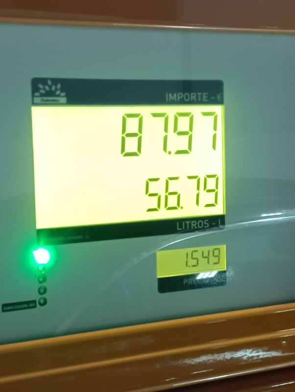

Os comento que creo que el Accord tiene una avería quizás en el aforador. El coche nos marcaba que solo tenía para 12 km más, osea completamente seco. Llevábamos ya 60 km en la reserva, aproveché para lavarlo y llenar el tanque.
El tanque que supuestamente estaba vacío se lleno con solo 56 litros
Tras esto, comprobé manual e información del coche, y el tanque es de 65 litros¡ Con lo cual todavía el coche tenía 9 litros para al menos 130 kilometros más. Aquí algo falla, y es serio.
Y esto ya me pasó en el BMW, pero en ese caso me marcaba que tenía gasolina y estaba vacío el tanque. Me dejó el coche tirado y era tema del aforador. Una desgracia desagradable, que ahora tiene pinta que se repita en el Accord. Saltaron todas mis alarmas.
¿Sabeís si esta avería es común? ¿Os ha pasado a más de uno? Quizá deba llevarse a la casa oficial. Gracias a todos.

No le pasa nada, es así en todos los Accord. La reserva es de más de 10L y si la apuras le puedes hacer más de 150km. Para que te hagas una idea para cuando se prende la luz aun le falta un cachito hasta llegar al 0, y cuando llega al 0 aún le falta otro cacho por debajo de este gasta agotarse
Esdru, pero me marcaba que tenía solo para 12 kms. (con 9 litros aun en depósito). No creo en el tuyo pase así, pero me dejas algo más tranquilo.
ten en cuenta que los ordenadores de abordo rara vez cuentan con lo que queda en reserva precisamente para que no apures y esta cumpla con su función, que nunca te quedes tirado jaja. Creo que en la vida he conseguido meterle más de 57-58L ni a este Accord ni al anterior que tuve.

Nada de qué preocuparse. Es así, de hecho pocas veces me entran más de 52 litros

En todos los honda pasa igual Juan, el mejor cálculo que puedes hacer es tras varias veces de llenar el depósito cuando esté a 0 kms mira cuanto entra…y resta del depósito total original.
Como tú dices, unos 9 litros al menos…te dan para 100 kms de manera segura y tranquila.

Muchas gracias me dejas mas tranquilo. Fíjate cuando quedaban 12 km iba yo super asustado... Nunca apure tanto... Con miedo a no llegar a la gasolinera. Mi sorpresa fue enorme al ver quedaban 9 litros aún en el tanque.
Pero entonces entiendo es un defecto de fabricacion. En mi W124 cuando estaba casi a 0 llenaba yo y era casi la totalidad declarada del tanque. Lo llenaba con 1 litro

Entiendo que es como margen de seguridad para que a nadie le de un sustoy se quede tirado jaja aunque es excesivo el margen.
El crv no tiene pera de cebado y puedo entender que le den ese margen.
El Civic 2013 tenías que quitar la alfombrilla, quitar una tapa y accedías a un pulsador rojo que tenías que apretar un huevo de veces para cebar el sistema ( un coñazo ).
No es vuestro caso el accord

Si te quedas totalmente sin gasolina, cuando llenas el depósito…el tramo entre el depósito y el motor está vacío.
En el frv tenía una pera de goma que apretando varias veces hasta que se ponia dura,traía el gasoil Javi delante y llenabas el conducto…al dar contacto y girar la llave ya arrancaba.
El Civic 2013 lo mismo.
En el crv 1.6 idtec no lleva pera, tuve que darle al contacto y quitarlo bastantes veces para que la bomba fuera cogiendo gasoil…pero tras varios intentos me quedé sin batería jajaja :(

Yo ni me preocuparía, de hecho una vez me saltó la reserva e hice unos 20 km más, fui directo a mi gasolinera habitual y rellené un total de 63 litros, si 63 litros, mi cara un poema.
Empecé a pensar y el coche estaba en pendiente, por lo que la boca del depósito estaba situada lo más arriba, con lo que digamos que el depósito estaba completamente purgado.
También he estado haciendo pruebas, y una vez que la manguera salta por llenado del depósito, si vas echando poco a poco te entran otros 7 litros más, así que calculo que tengamos un volumen entre tuberías y deposito de unos 70 litros aproximadamente.

Pero yo tenía entendido Rafer, que no es bueno seguir echando gasolina una vez la manguera salta, y que no se debía seguir rellenando así poco a poco. De saberlo, lo haré, 7 litros más vendrán muy bien en los viajes.
No, el coche no lo regalo, estoy encantado con él, incluso probando algún que otro coche del 2020 que he probado nuevo, este coche sale ganando, a mi me encanta.
No lo suelo hacer siempre, solo cuando tengo trayectos largos, que esos 7 litros más son equivalentes a 100km. Lo único que tienes que tener es paciencia porque tardas un rato en rellenar

El tema del llenado hasta arriba del tanque es más una leyenda urbana que otra cosa Juan, no te preocupes por ello.
Te vas a cansar de leer "Es que si llenas hasta arriba los gases de la gasolina no caben en las tuberias del deposito y es peligroso ..." o "El sistema es hermético y si lo llenas hasta arriba puede exponerse a una sobrepresión..." que lo único que tiene de cierto, es que el depósito es hermético.
El único peligro que corres es que se te caiga gasolina al suelo y por ende, dinero perdido jajaja.

Joer, pues será en el 7th, porque en el mio siempre que pita reserva es normal que entren 60l sin problema, y si apuro la reserva a que queden unos 50km estimados o menos (nunca llegando a 0), han llegado a entrar hasta 65l.
La primera vez que me pasó hasta pensaba que la gasolinera estaba trucada, pero no, porque en la misma situación me lo hace en todas las gasolineras.

Chicos, respecto al tema de los consumos, me he dado cuenta de otro detalle importante: Tras echar esos 57 litros, mi coche solo hizo 769 kilómetros.
Como veis completamente vacío, osea esos 57 litros gastados (quedarán los otros 8 litros que se habló en este mismo post).
Mi duda es que el coche marca que el consumo medio ha sido de 6.9 litros, no obstante si calculamos el consumo real:
Consumo a los 100 km= Consumo a los 100 km=(770 km57 litros)×100=7.4 litros/100 km
Por lo tanto, el consumo real es de 7.4 litros por cada 100 kilómetros.
¿Vosotros os habeís percatado de esta imprecisión en el ordenador de a bordo?  En este caso es de medio litro a los 100. Sé que no es algo muy importante, pero esto puede estar relacionado con lo que dije a inicio del post. O bien puede que solamente me pase a mi y sea un fallo de mi unidad, o bien que sea en general impreciso este ordenador.

Es algo general, el mío no tiene ordenador de abordo pero por lo que llevo leyendo años por aquí, el ordenador siempre marca 0,5L a los 100 menos del consumo real, así que en tu caso más preciso no puede ser jaja
