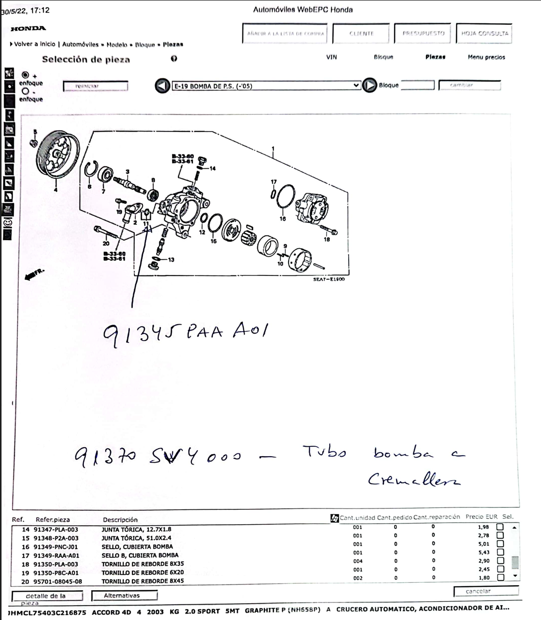

Puedes hacerlo tú mismo no tiene ninguna dificultad cambiar las juntas, no hace falta desmontar la bomba. Yo cambié la del latiguillo de entrada, la salida y otra que iba con un tornillo en la parte de arriba, se tarda 10 minutos y se me quitó el ruido.
Añado un video donde la desmontan y la reparan al completo:
EDITO:
Adjunto esquema que me dieron en recambios:
Yo cambié la
14 16 y 17, abajo tienes la referencia y precios.
En mi caso con el 2.0
