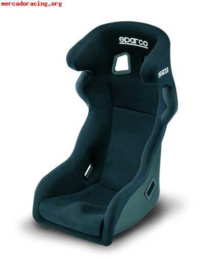

Yo montaría eso para uso exclusivo de circuito con casco arnes y un baquet de esos que tienen en la zona de la cabeza dos grandes orejas o como se defina.
