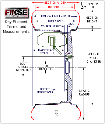

Alguien me sabria explicar que son cada uno de los parametros a tener en cuenta para comprar una llanta?
En el seleccionado interpreto lo siguiente:
17 -> Diametro llanta en pulgadas
7.5 -> Anchura de la llanta en pulgadas
+18 -> No se
4h -> 4 tuercas?
108 -> Separacion entre las tuercas: en milimetros? en diagonal o longitudinal?
Gracias! ;)
Uno que es un cenutrio en esto ... :oops:

Bueno pues te "disecciono" un ejemplo ;)
17 x 7.5 +45 4h/5h x 100/114.3
17 ---> pulgadas de la llanta (diámetro) 1pulgada=2.54cm
7.5 ---> ancho de la llanta
+45 ---> ET o offset, es decir, distancia desde donde se ancla la llanta al centro de la llanta (a lo ancho). A menor ET la llanta queda más proxima a la aleta. (mejor mira la fotillo XD q no me he explicado muy bien...
4h/5h ---> disponible para tornillería de 4 o 5 "agujeros".
100/114.3 ---> distancia del centro de la llanta a cada tornillo.
4h/5h x 100/114.3 ---> esto significa que está disponible en "4 tornillos" o "5 tornillos". Si la coges de 4 tornillos la distancia del centro de la llanta a cada tornillo es de 100 y si la coges de "5 tornillos" la distancia del centro de la llanta al tornillo es de 114.3
A modo de dato dejo un esquema más, que nunca viene mal ver ;)
Ésta web tampoco está mal para écharle un ojo, pero está en inglés: https://www.rsracing...tech-wheel.html
Editado por gasss_85, 01 February 2007 - 12:02:48.

de todas formas si me confundo que alguien me corrija que todavía estaba empezando a entender todos los datos de las llantas XD

Osea que a menos ET mas la llanta queda hacia afuera...???????
yo eso no lo se de primera mano javi... en algún post recuerdo que alguién lo dijo con total seguridad y yo le tomé la palabra... creo q lo debería saber Drako q se acaba de comprar unas llantas y dijo q las pidió de forma que vayan pegaditas a la aleta...

Vamos a ver...
Yo segun mi forma de pensar a menos ET mas hacia afuera se queda la llanta....
Si miramos el croquis:
Las rayas rojas y la amarilla forman la llanta con menos ET ok?
Osea que si ponemos la raya amarilla (interior de la llanta) en el lugar de fijacion "caliper height" (raya gris), la llanta se nos tiene que salir hacia afuera no???
bueno es dificil de explicar pero espero que lo entendais y me digais si estoy en lo cierto o no...

tienes más razón que un santo javi ;)
Otra explicación XD : imaginaros q la llanta está anclada, es decir, la linea roja vertical está fija y no podemos moverla por mucho q hagamos... ¿qué tenemos que hacer para acercar la línea amarilla a la roja? tirar de la llanta hacia afuera no?? pues eso... q a menor distancia entre las dos lineas (amarilla y roja... ET) la rueda sale más hacia el exterior, queda más cerca de la aleta.
P.D.: Ojo, hablando con OVERON nos dimos cuenta de que si ponemos un ET muy pequeño para que la llanta quede hacia afuera... los palos de la llanta van a coger mucha inclinación, va a quedar como muy hundida.
