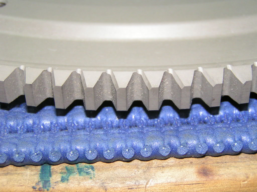

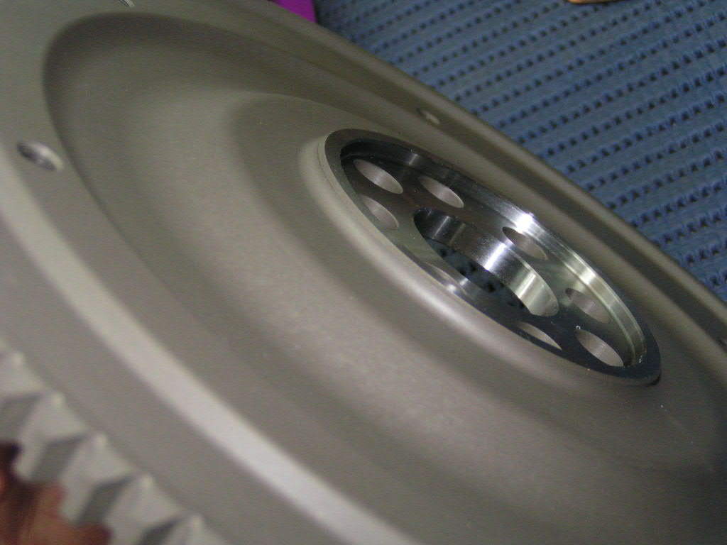

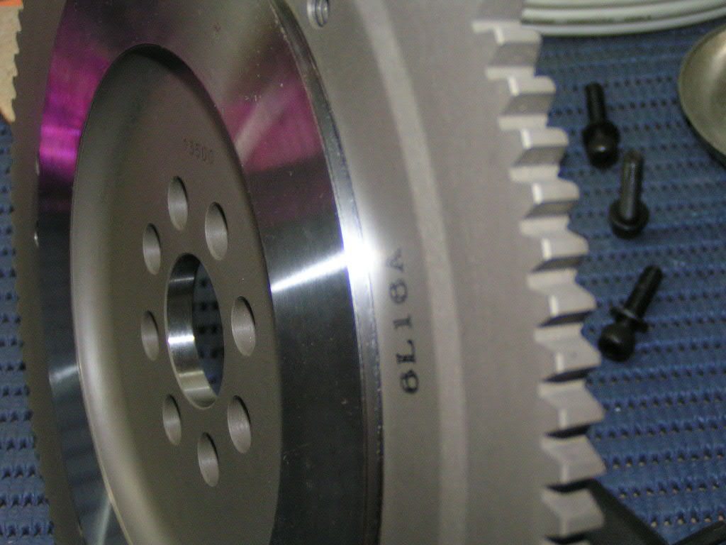

Archivo adjunto  volante1.jpg   232.1K   111 descargas Archivo adjunto  volante2.jpg   240.03K   92 descargas

Ángel ¿donde están los dientes del volante? :huh:

No me digas que ese volante no vale? :blink: que lo acabo de recibir hoy. Se lo pillé a Kike-r
Si no hay dientes, el motor de arranque no tiene donde enganchar para el arranque...
Tiene pinta de no estar terminado de mecanizar Ángel, pregúntale a ver.
Te pongo la foto del mío:

Si no hay dientes, el motor de arranque no tiwene donde enganchar para el arranque...
Espera que miro una cosa del de serie...
Jejejeje pues encenderlo a empujón va a ser que no es muy interesante.
Esperaré sin moverme. Gracias.

Pues deciros que ya está todo dentro del motor del accord y no ha habido ningún problema con el montaje. Cuentan terminarlo hoy, mañana hacer pruebas y si todo va bien hacer el paralelo y todo eso y listo.
Decir que el tema de la falta de dientes en el volante se soluciona fácil. Se quita la corona dentada del volante original, se le da calor para que dilate un poco y se monta en el volante nuevo.
