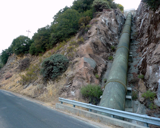

algo como lo que está debajo del culo de esta chica
con una tubería así
