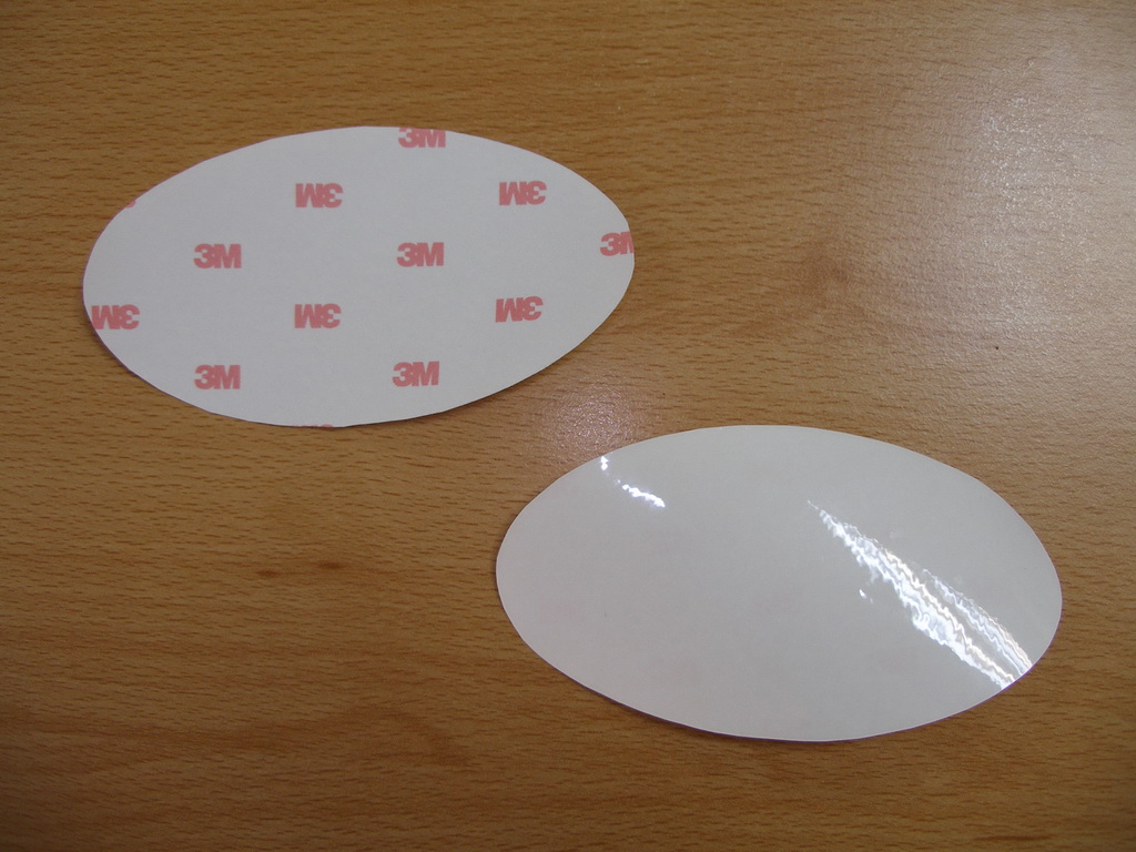

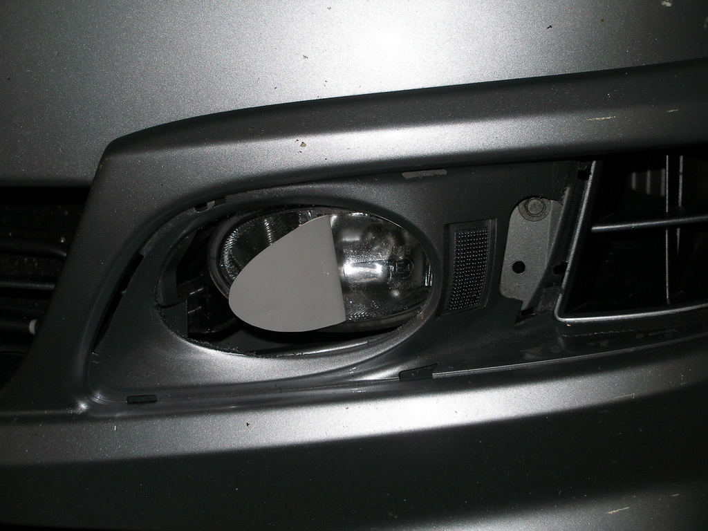

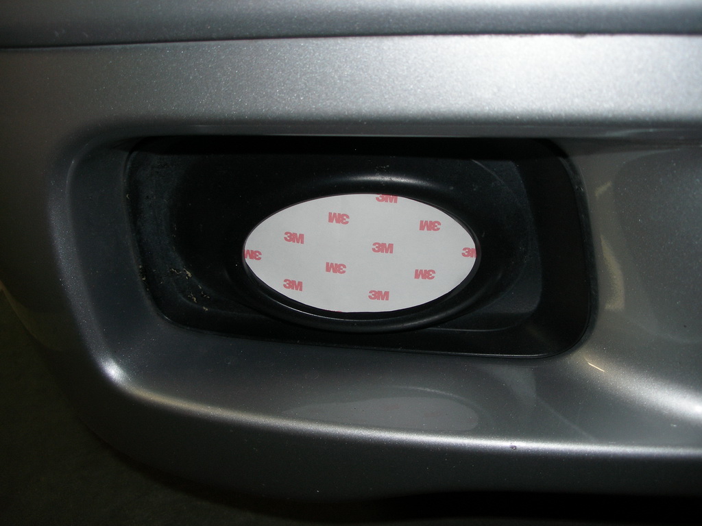

Una vez recortado el perfil de nuestro antiniebla tendremos 2 ovalos así para nuestros Accord 7ª:
Con ellos en mano, un trapo y un poco de HondaSpirit bajaremos a por nuestro "paciente":
Un poco más de cerca, que conste que el paragolpes está recién pintado de hace 1 semana porque no sabeis la cantidad de micropuntos y desconchones que presentaba.

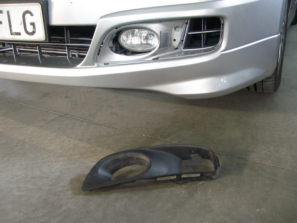

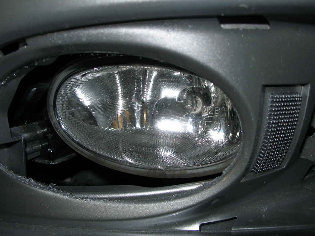

Aqui vemos el embellecedor negro, que procederemos a quitar para poder acceder mejor al antiniebla:
Sale simplemente tirando de la parte superior hacia fuera sin demasiada fuerza, luego lleva un poco de cinta de doble cara en la parte inferior para ajustarse perfectamente y me ha parecido curios el "belcro" industrial que equipa para dejar pegada la parte central al paragolpes.
Una vez el Antiniebla a la vista lo limpiamos a conciencia lo mejor posible ya que la guarrería que quede debajo del vinilo ahi se quedará.
Despegamos el papel siliconado del vinilo hasta la mitad más o menos y lo presentamos en el faro para centrarlo perfectamente.
Y luego se aplica como cualquier vinilo, presionando sobre el centro y hacia los extremos para no dejarnos ninguna burbuja de aire dentro.

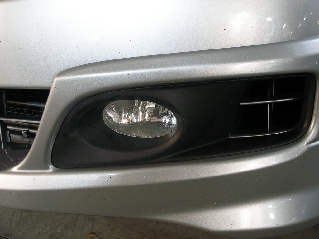

Aqui veis el Vinilo puesto, la verdad que la transparencia es perfecta y si no nos lo dicen es casi imposible de apreciar.
(Se ve perfectamente la raja que tiene el cristal).

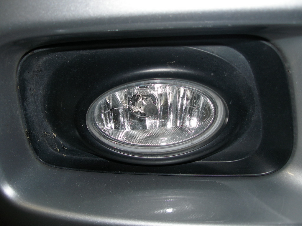

Aprovechamos para limpiar a fondo el embellecedor negro aprovechando la ocasión.
Y lo volvemos a montar encajando primero el lado izquierdo según se ven las fotos y presionmos bien para ajustarlo(no tiene complicación).

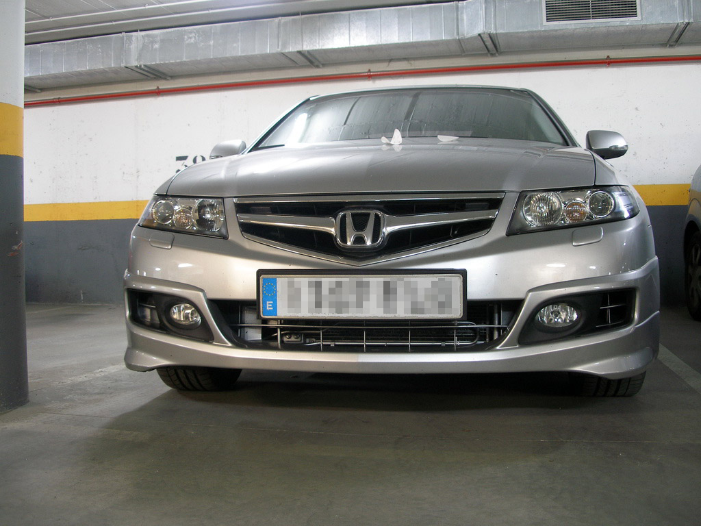

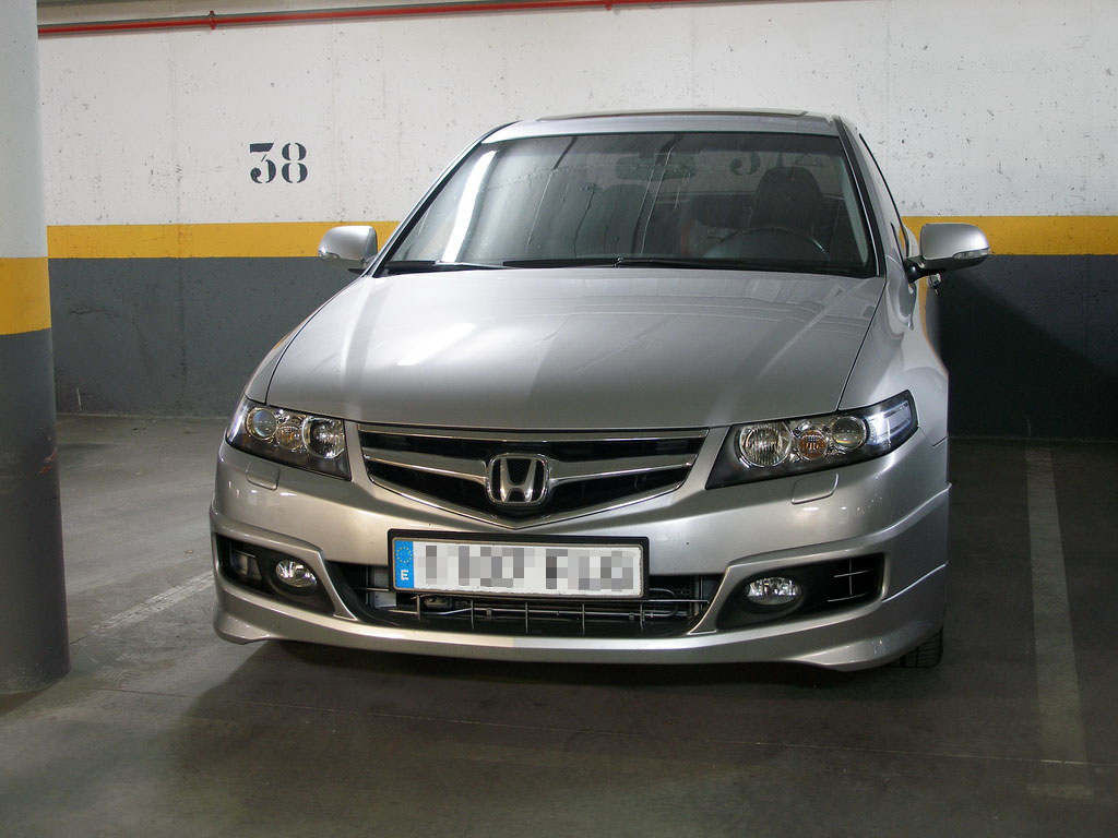

Y aqui tenemos el resultado con los 2 antinieblas protegidos:

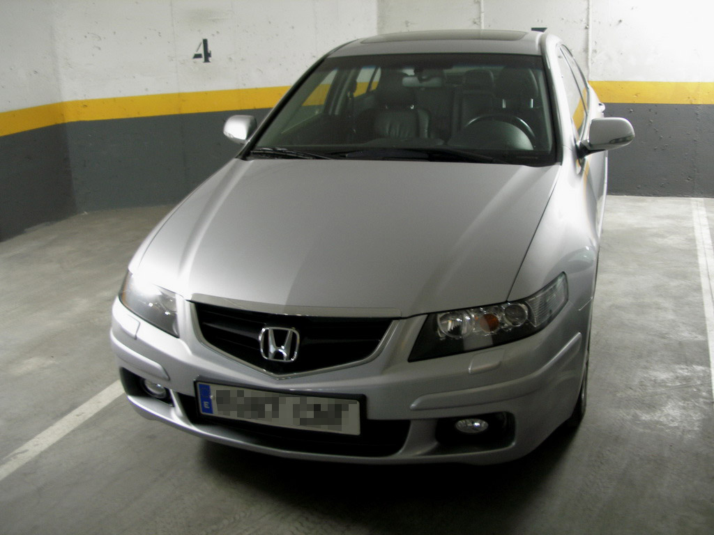

Aprovecho para enseñaros mi Jacobito recien pintado (es la primera vez que lo tengo sin un roce, espero que dure...)
