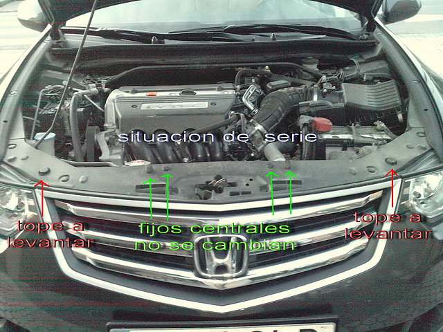

Puedes probar a subir un poco los tacos de goma que hay al abrir el capo, estan a la altura de los faros pero hacia dentro en la traviesa que va de aleta a aleta, si los aprietas bajan (tienen rosca) y aflojando suben, pues subelos unas vueltas y cierra veras como va mas sujeto.

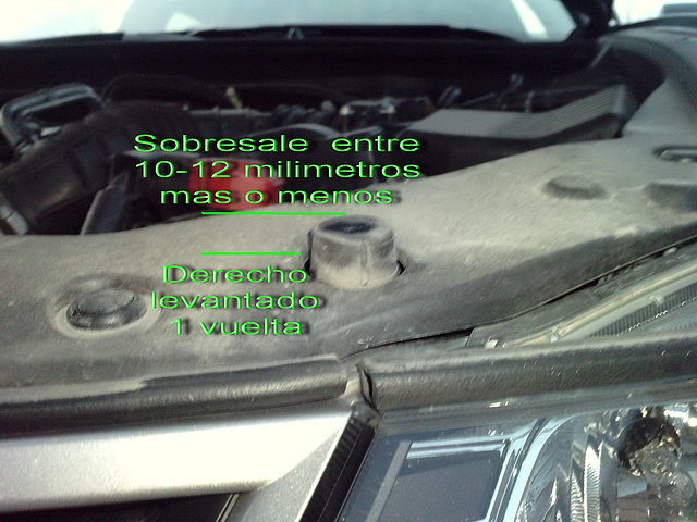

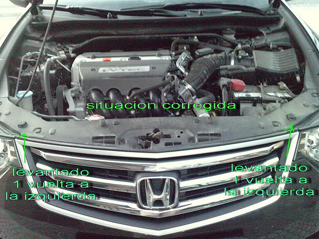

#19 cesarleo
cesarleo
  • 204 mensajes
  • Location:Donosti
  • Coche:Accord 8ª 2.4 L.A.T. CW2 K24Z3
Escrito 07 diciembre 2009 - 18:52:34
A falta de "confirmacion oficial" si se suben un poco los topes de capo se soluciona el problema.
He subido una vuelta los topes y me dan la sensacion de que ya no vibra, o al menos ya no lo he visto.
A ver si mañana lo pruebo bien, y si lo confirmo volviendo a bajarlos para ver que si tiembla, pongo unas fotos.
Y de paso mandamos un mail masivo a honda y le pedimos, que por favor, lo ajusten antes de salir a las carreteras y dejen de darnos explicaciones "p'a tontos"Imagen Enviada

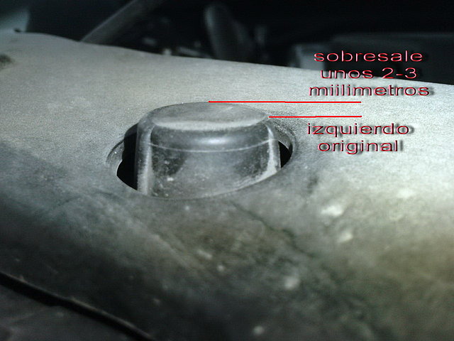

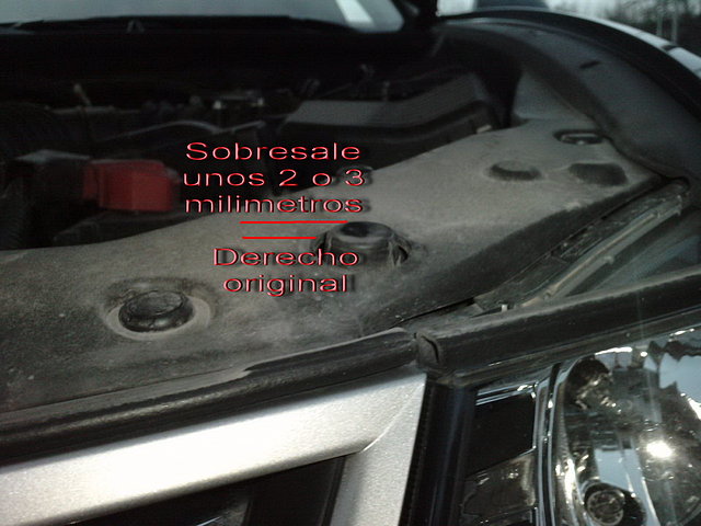

#20 cesarleo
cesarleo
  • 204 mensajes
  • Location:Donosti
Escrito 08 diciembre 2009 - 20:24:37
para "titoherrera" y otros necesitados de fotos (PD: "titoherrera" no ve el link)
Yo creo que al subir los topes, el capo no flanea tanto (o nada), se ve que la zona central ya tiene unos topes de la medida necesaria para ajustar al cierre, pero que efectivamente los exteriores son ajustables. Al subir los exteriores el capo hace "tope" con los topes y ya no vibra (o menos). Los que lo vemos (el efecto digoImagen Enviada ) es que empieza a flanear por alante pero se trasmiten las vibraciones hasta la zona del parabrisas.
Espero que os sirva.
