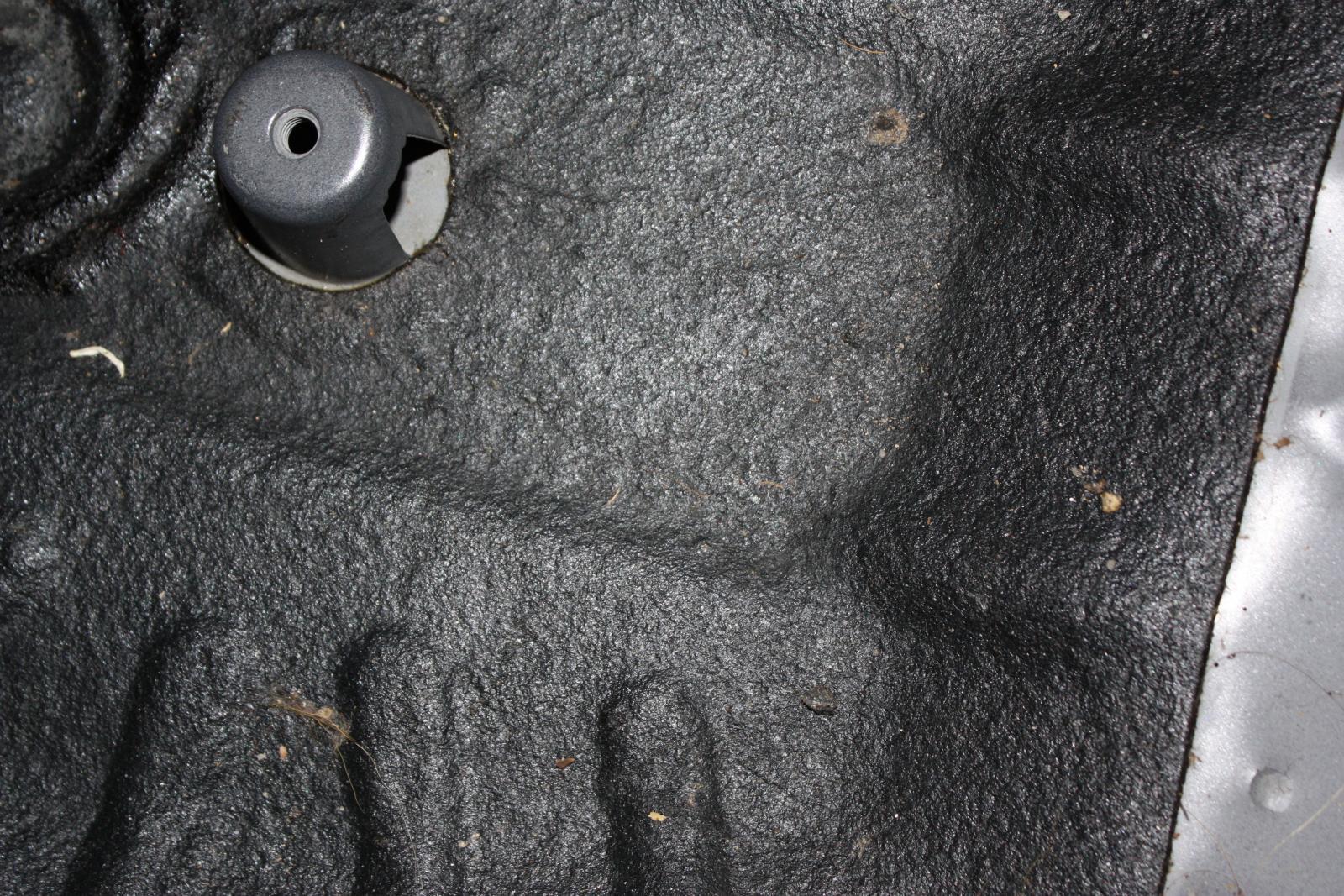

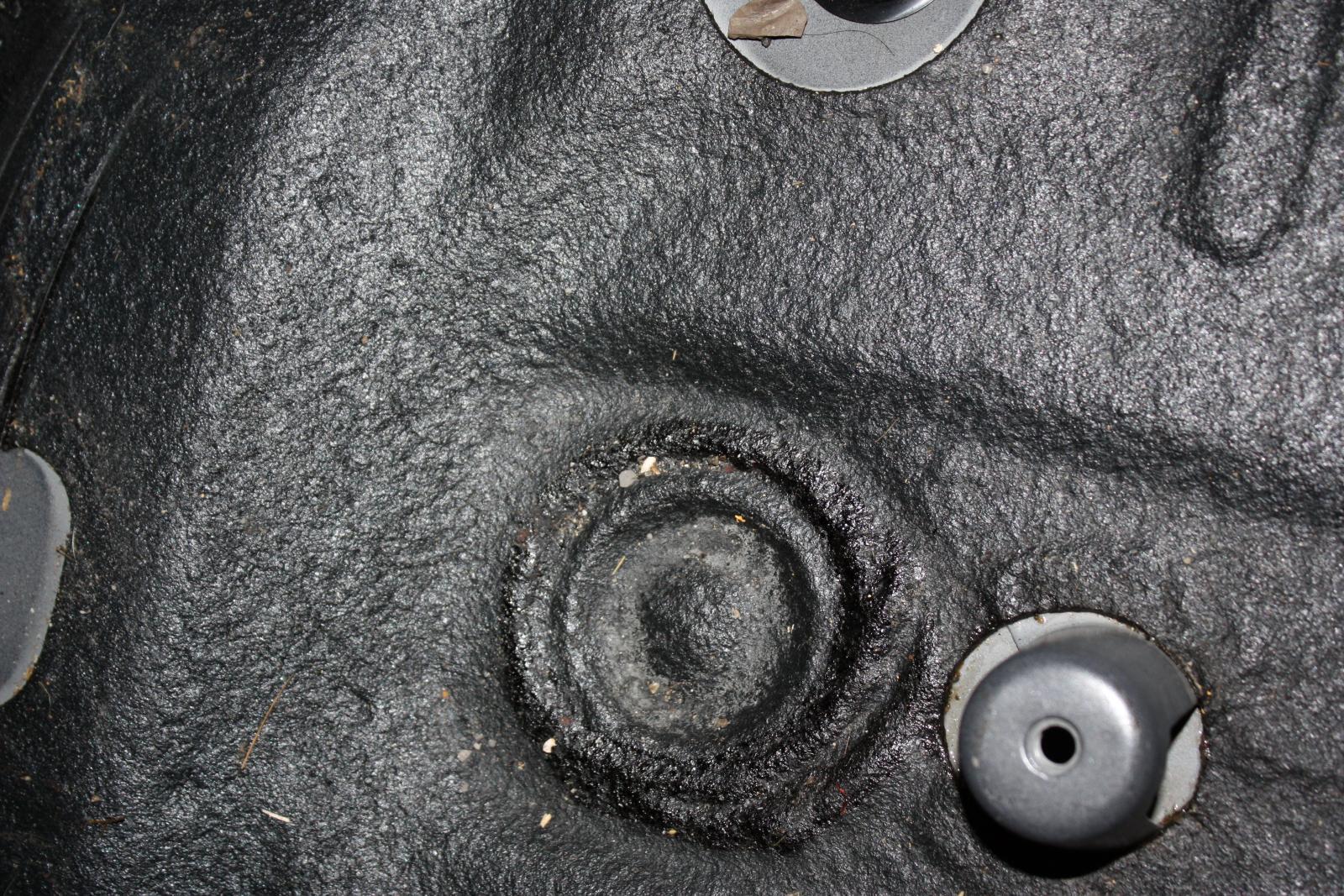

Os cuento, le pasaron el scanner por ultrasonidos y el coche no tiene ni poros, ni fugas , ni grietas... el agua segun esa maquina se filtra por lo tapones de desague que trae el mismo maletero. Me lo han sellado con sellante de poliuretano y listo, problema resuelto, es mas como ese sellante al secar se pone amarillento ellos mismo me pasaron un spray negro y quedado perfecto, me explicaron que si algun día tengo que quitarlos basta con pasar con un cuchilla los bordes del tapo y sale facilmente. Lo he probado y no entra nada, todos al conce a que os lo arreglen. Pondre fotos
si pon fotos... asi si nos pasa algun día lo podemos hacer sin pasar por el conce
