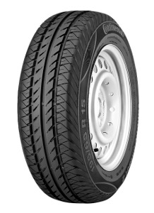

Hola rgallo!! si le pones 215/60/16 no tendras ningun problema con la itv porque es una medida equivalente y por supuesto mucho mas facil de encontrar, lo que ya no se es si poniendole 215/65/16 tendras algun problema..
una buena opcion son los siguientes:
goodyear WRANGLER HP
continental VancoContact 2
Michelin 4x4 Synchrone
Todos estos los he visto en la medida 215/60 En www.neumaticos-online.com
Espero que t halla servido de ayuda
salu2
salu2
