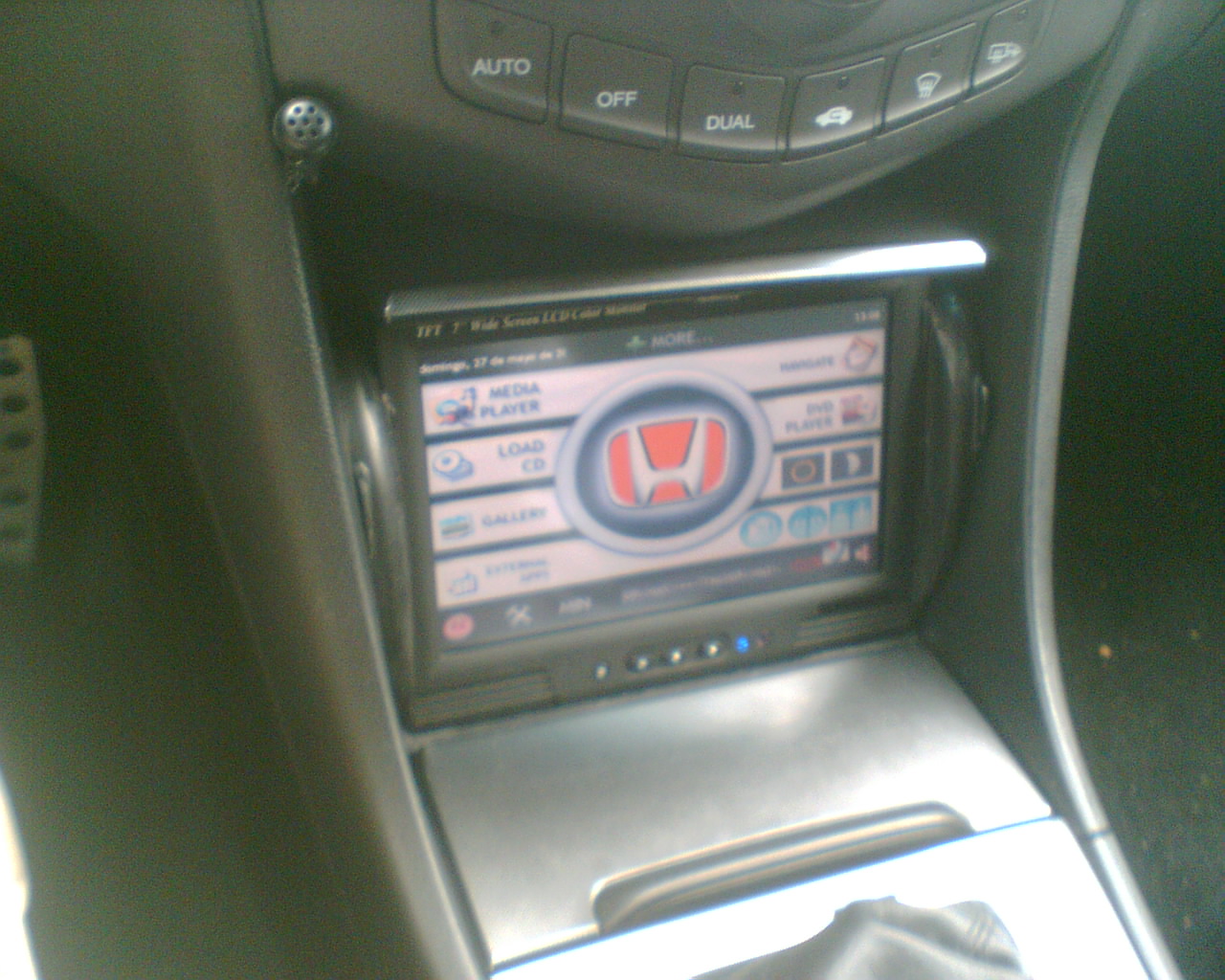

- 1°. La pantalla en la guantera central.

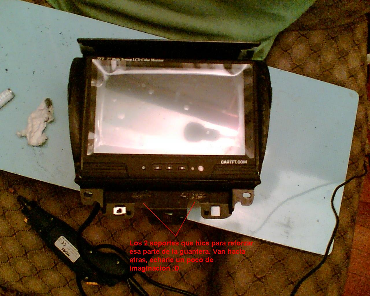

La incrusté poco a poco comiéndole con una dremel por la parte de delante (anda que no e partido discos) Sobreponiendo la pantalla para ver por donde tenía que comer más o menos, le recorte por los laterales y por la parte de abajo también para que la tapa no me comiera parte de la visión de la pantalla, al cortarle la parte de abajo tuve que hacerle unas sujeciones, ya que quedaba muy débil y vailaba pa todos los lados. Intente salvar la apertura automática pero fue inútil, la pantalla era demasiado grande como pa salvarlo. Lo que sí puede salvar fue unos dientes que lleva con un reductor para que la tapa no caiga de golpe, tuve que darle calor con un soldador de gas para que librara la pantalla, es difícil echarle imaginación sin fotos pero bueno..
Pantalla con tapa abatible - Pulsa para ampliar
Pantalla con tapa abatible.
Soportes de la pantalla - Pulsa para ampliar
Soportes de la pantalla.

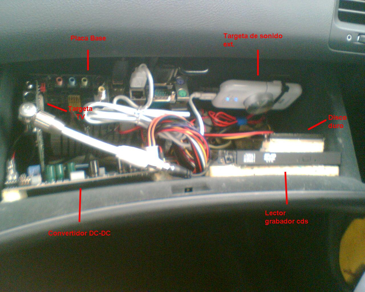

- 2°. Chiringuito en la guantera del copi.
El chiringuito montado en la guantera del copiloto - Pulsa para ampliar
El chiringuito montado en la guantera del copiloto.
Para meter los componentes del pc tuve que estudiarlo bastante ya que era mucha cosa para tan poco sitio. La placa base la amarre en la parte izq. superior de la guantera porque era el único sitio donde me libraban las clavijas de los usbs y de la rga al abrir y cerrar la guantera. El amarre fue con tornillos y unos separadores ya que la superficie es en curva y si la enganchábamos directamente con tornillos podría doblarse y partirse la placa. Al amarrar la placa tenía que estar con los ides y cable de luces enganchados ya que el fondo es inaccesible para la mano humana. En el fondo izq. de la guantera hice un agujero para pasar los cables de alimentación y cable de luces.
En la parte izq. abajo puse la fuente que gestiona la alimentación del carpc pegada con unas almohadillas para que absorba los baches que pueda pillar el coche. La fuente M2 Se puede configurar el encendido de varias formas, yo lo puse para cuando se da al contacto en 5seconds arranca el pc y cuando quitas la llave del contacto en 5s cierra sesión windows automáticamente y al de 45s deja de enviar tensión al pc para evitar que se quede sin bateria el coche, ya que los usbs aunque esté el pc apagado consumen y también puede que se quede bloqueado el cierre de la sesión de Windows y no te hayas dado cuenta ¿a quién no se le a bloqueado Windows?
Para el lector dvd y disco duro elegí de un ordenador portátil ya que por lo que e oido aguanta mejor las vibraciones y tiene menos consumo. Los ides que usa un ordenador portátil no son los mismos que los de uno de casa así que hubo que comprar unos adaptadores. El lector de dvd y el disco duro lo puse… como viene en la imagen que no quiero escribir a lo chorra , eso sí con almohadillas (muy importante) ya que es lo mas propenso a la vibraciones, un golpe que reciaba el disco duro puede cargárselo y no son baratos precisamente.

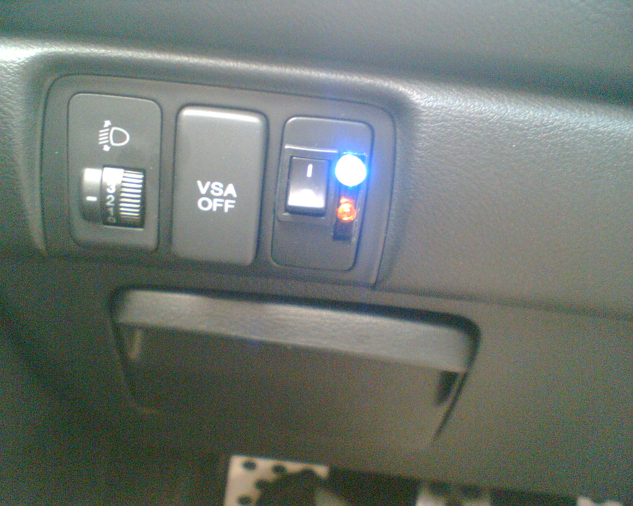

Interruptor de apagado, luces de encendido y de disco duro - Pulsa para ampliar
Interruptor de apagado, luces de encendido y de disco duro.
Después de montar cada cosa en su sitio, llego la instalación. Nada más comer quede con Vtec2.0 para ir a mi taller y montar el tinglado.
Empecé por intentar sacar la caja de fusibles que tenemos al lado de la palanca del capó para sacar de ahí la alimentación pero no era tan fácil y pasé de cogerla de ahí. Al final decidí cogerla de la misma del propio radiocd, ya que se a montado un pc con poco consumo 6 amperios máximo y hasta hoy va como la seda. Lo más complicado de ésto fué meter los cables y que cerrara todo bien, nos dieron las 9 pasadas y todavía no encajaban bien las cosas. Encendí el pc y todo correcto hasta unos segundos después que me aparecieron unos pitidos en el sonido del sistema eléctrico del coche, decidimos dejarlo por ese día que ya se nos hizo tarde. Con tiempo y probando varias cosas conseguí un cacharrito que hizo un milagro, los pitidos desaparecieron, consistia en un filtro que se coloca en el cable de audio.

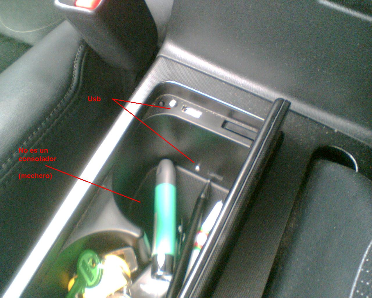

Usb exteriores - Pulsa para ampliar
Usb exteriores.

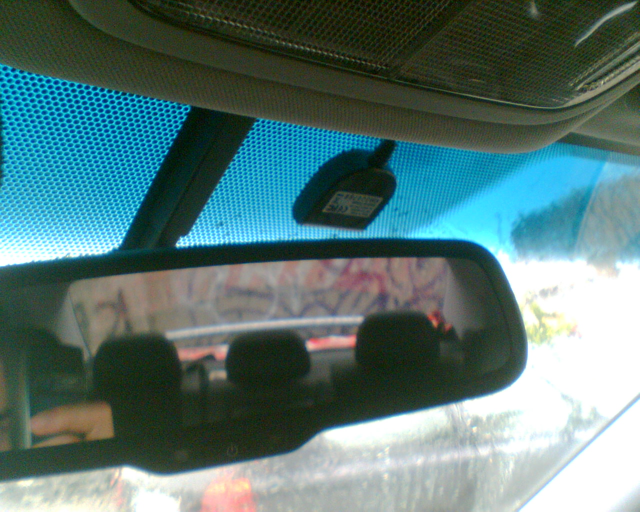

Antena gps para el navegador - Pulsa para ampliar
Antena gps para el navegador.

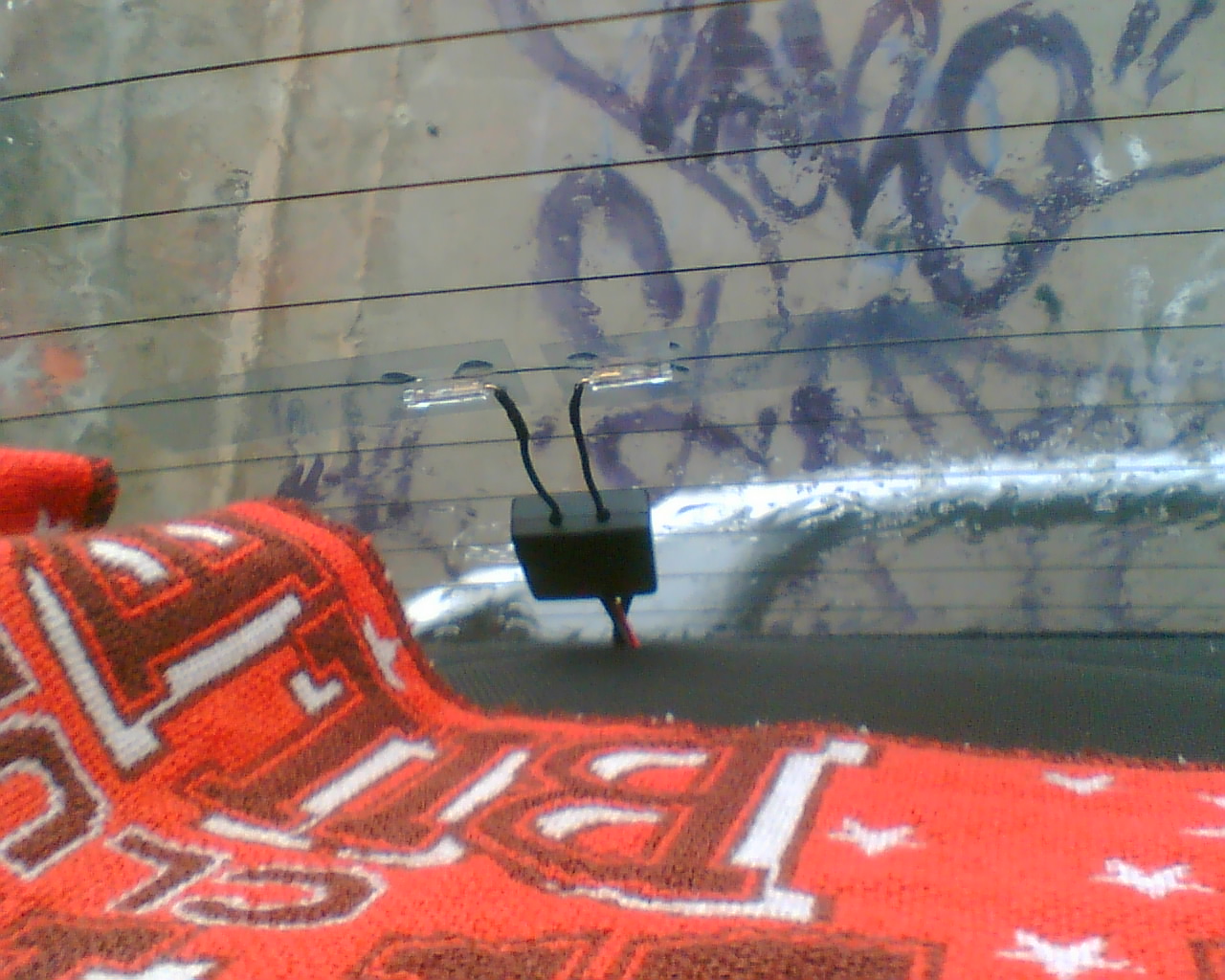

Antena TV analogica y TDT en luna trasera - Pulsa para ampliar
Antena TV analogica y TDT en luna trasera.
Resultado final - Pulsa para ampliar
Resultado final.
